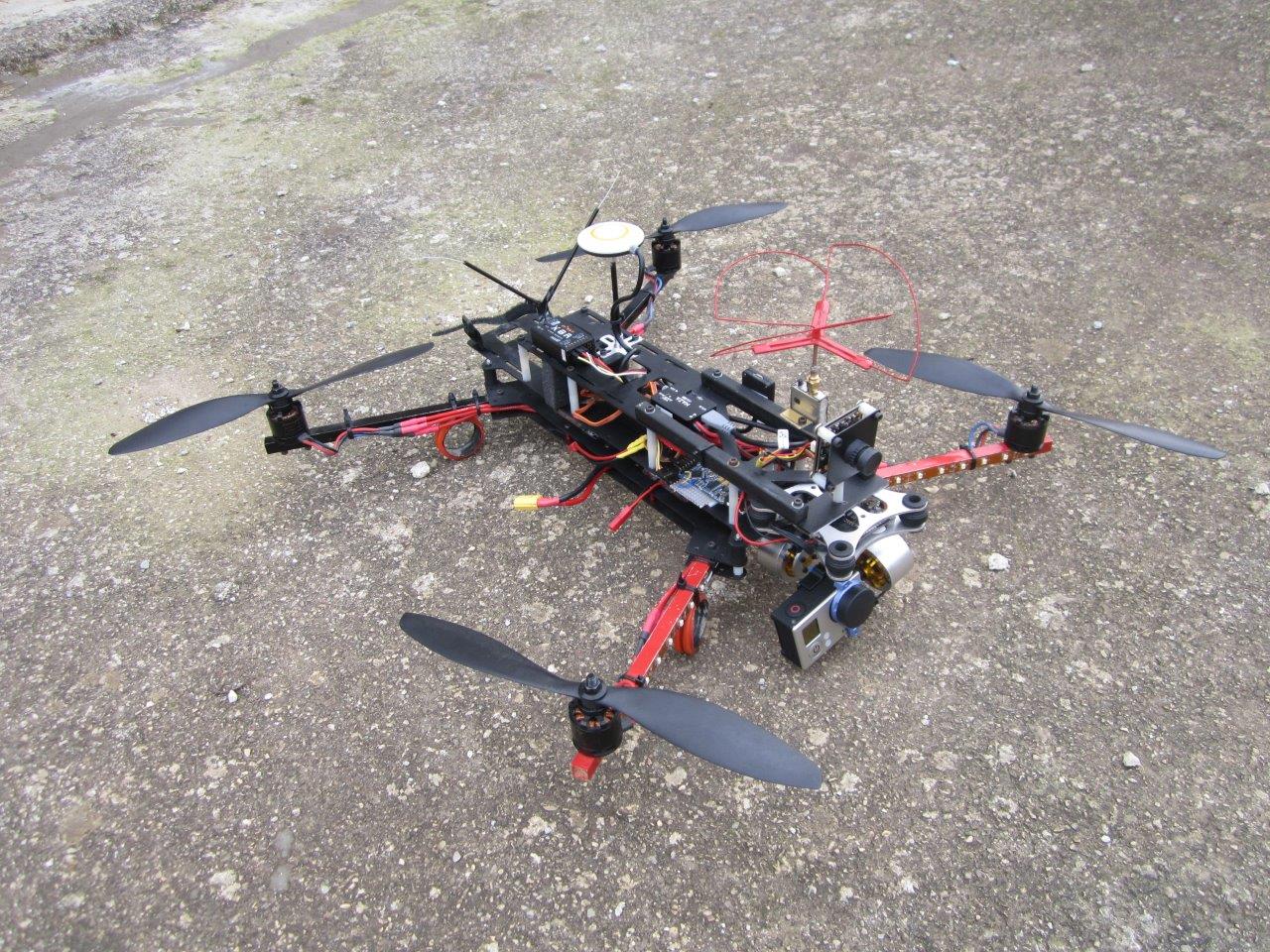

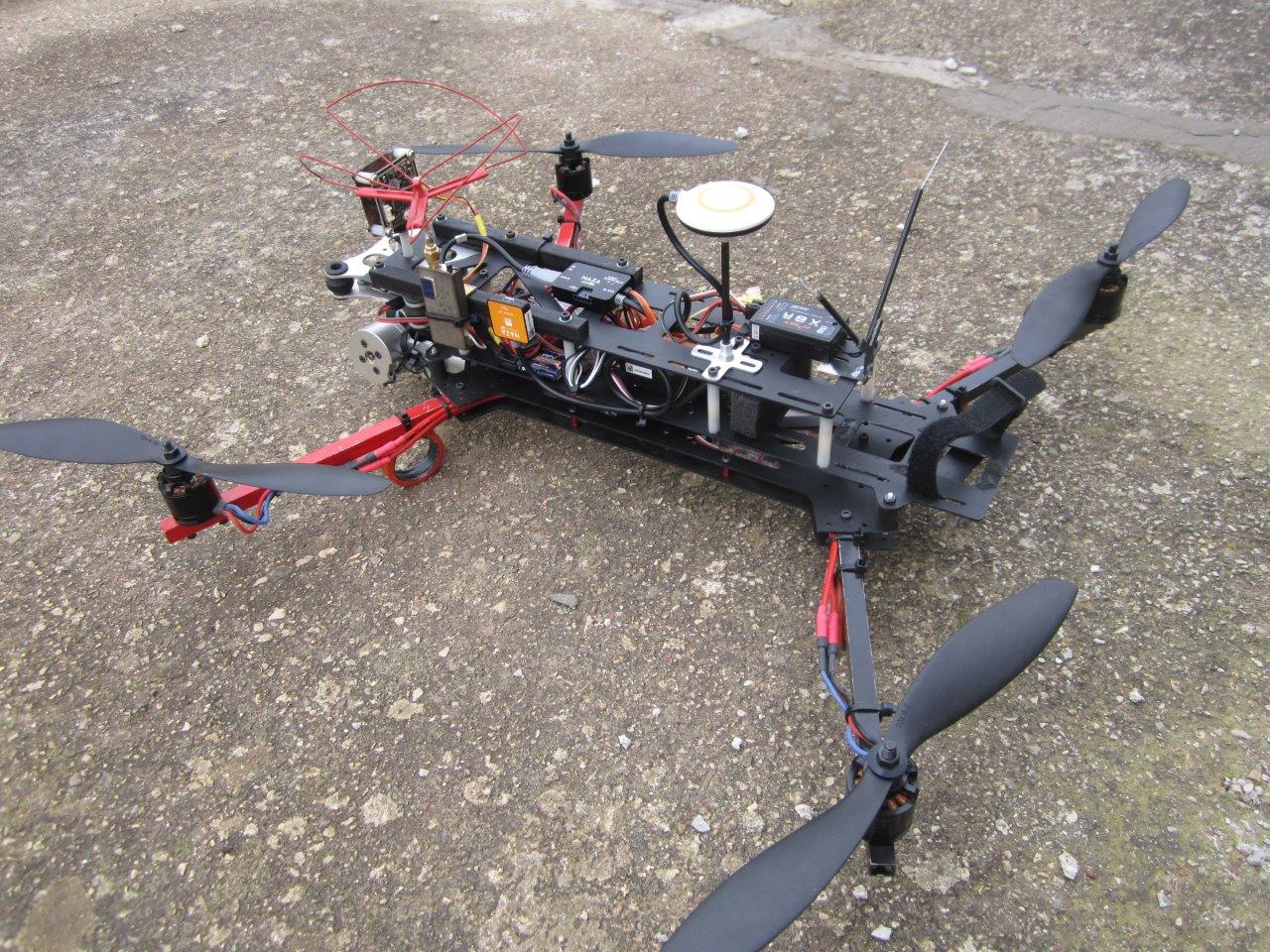

                        un quad, tipo qav540 , disegnato da me e fatto tagliare da un tizio, mi ci trovo benissimo, 4 motori sunnysky x2212 e eliche 10x4.7 HQ bilanciatissime di fabbrica, mi trovo meglio che con le APC HQ 10"x4.7 Carbon reinforced AP Propeller Set Black 2CW 2 CCW
