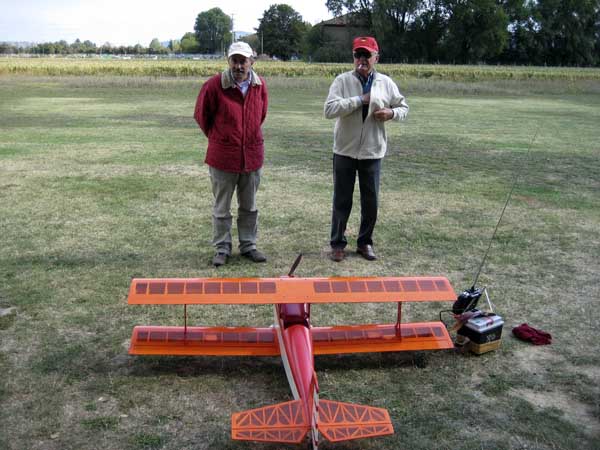

                            Un biplano tutto in legno con motore a scoppio !

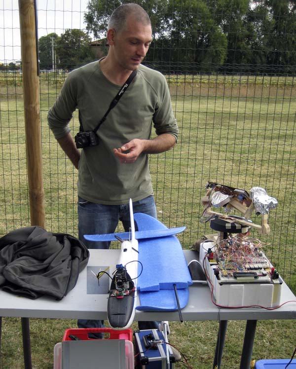

                            jijuja ci ha fatti meravigliare con la sua basestation davvero favolosa, e la sua competenza riguardo le antenne e l'elettronica e i modelli in generale.

                            La cosa più bella che ho visto è la ground plane per i 2,4 ghz di jijuja.. favolosa.. penso di cimentarmi presto anch'io in qualcosa del genere.

                              Ecco alcune foto!
                              1)Jijuja con la basestatio e un modello di aereo. Evidenziata la ground blane ( in questo caso che è rovesciata, va chiamata sky plane?).

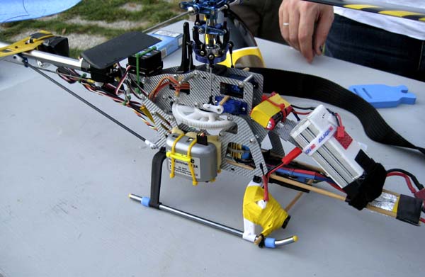

                              2) L'eliccottero FPV (un pilota espertissimo) equipaggiato (fra le altre cose) con il robbe elycommand che usa una telecamera a i giroscopi per stabilizzare l'ely.
