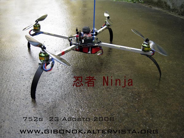

                      • Ninja
                        Ecco il mio MK, dopo la cura dimagrante. Adesso sto montando la macchina fotografica, se faccio in tempo vi faccio vedere. Ciao !!
                        • Originariamente inviato da gibon Visualizza il messaggio
                          Bellissimo! Davvero curato! Dai facci vedere la macchina fotografica montata....

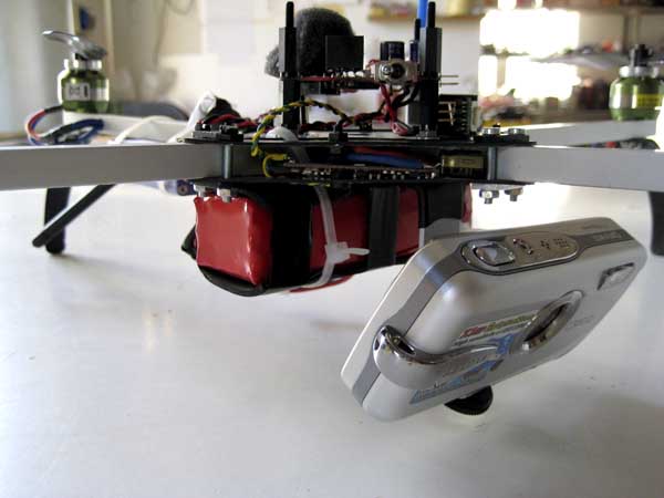

                          • Cam
                            Molto interessante Titta. Anch'io non ho finito con l'X3D-BL.
                            Intanto ecco una foto del montaggio della cam, con il trasmettitore video per il downlink. Mancano i cablaggi, ma il trasmettitore va a 12V e questo mi facilita.
                            Penso di farli domattina.
                            Adesso parametrizzo la radio perbenino e faccio un voletto di test.
                            Adesso, senza cavetti di collegamento, sono intorno ad 1Kg.
                            Certo viste tutte le novità, non sarebbe male programmare un incontro dalle parti di Titta o di DDrake.. ke ne dite?
                            Si trova una palestra per volare dalle vostre parti? Io per l'inverno posso chiedere all'assessore...

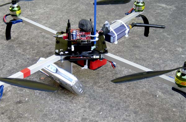

                            • cam
                              Qui si vede meglio...
