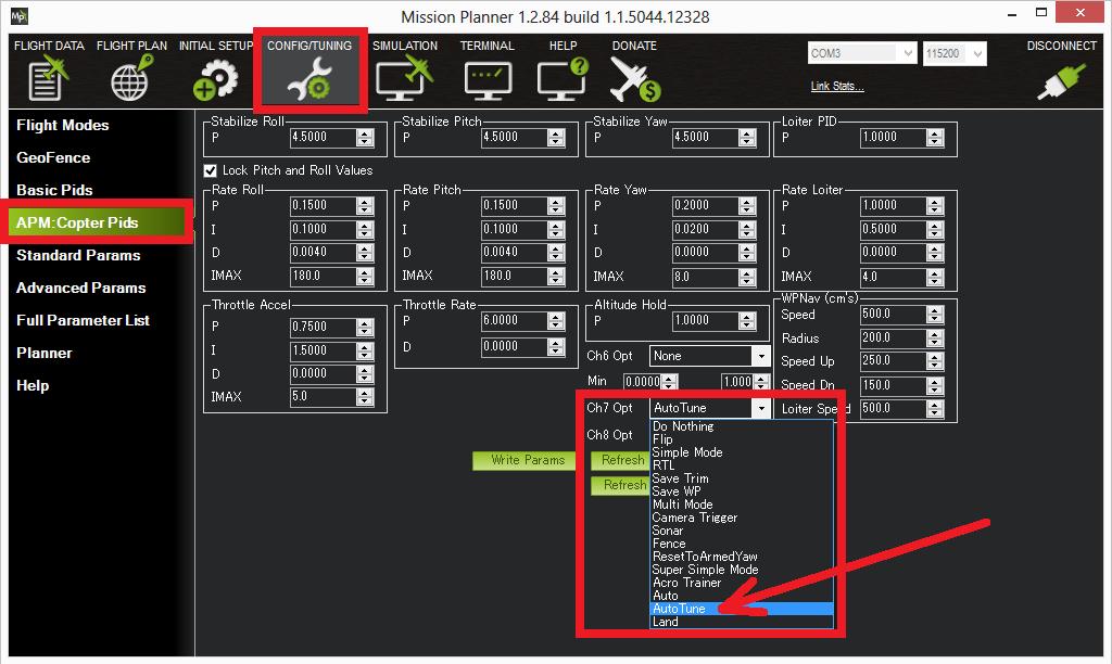

Apri mission Planner selezioni come in fotografia allegata l Autotune Clicchi write parameter
con batteria carica vai in volo metti alt hold altezza fissa sposti il canale 7 la corsa se non da una parte dal altra lo vedi che comincia a dondolare da solo se vuoi lo puoi spostare davanti a te' quando va a spasso se non lo tocchi poi continua a tarare..
ci mette un 7 /9minuti penso a me cade prima..
quando ha finito lo puoi provare (col pid nuovo che ti ha messo) se va bene atterri e disarmi lui salva..
se non va bene spegni l Autotune..
l'unica cosa e che non so col telecomando originale cosa comanda il canale 7...Ultima modifica di alex1974; 25 giugno 15, 09:14.IKARUS Eco 8 ROBBE Ornith AlignT rex 250SE Msr Align T rex 450SE + clone Align T rex500 Align T rex6003g Align T rex700v2 3gx Falcon 120 12s Quadricottero kk2.0 Futaba 9cap Hitec Aurora 9 Taranis fw2.0.17 Quanum nova pnf fw 3.2.1

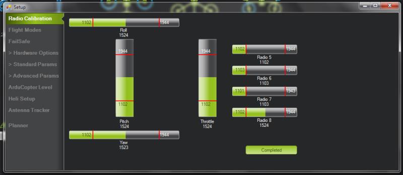

intendo quale settare..... dici bene "...sposti il canale 7 la corsa se non da una parte dal altra..." quale è il ch 7 della radio originale? penso che sul ns. radiocomando siano uno dei 2 trim (potenziometri)....Visita il mio Forum su Quanum Nova e CX20. http://quanumnova.forumattivo.it/
Visita il Forum sulle modifiche auto elettriche per bambini . http://piccoleruote.forumfree.it e Smart Balance Scooter forum: http://balancingscooter.forumfree.it/
Originariamente inviato da kitaro Visualizza il messaggioil canaleeeee!!!!!
Vedi foto..IKARUS Eco 8 ROBBE Ornith AlignT rex 250SE Msr Align T rex 450SE + clone Align T rex500 Align T rex6003g Align T rex700v2 3gx Falcon 120 12s Quadricottero kk2.0 Futaba 9cap Hitec Aurora 9 Taranis fw2.0.17 Quanum nova pnf fw 3.2.1
