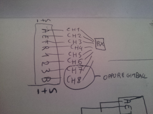

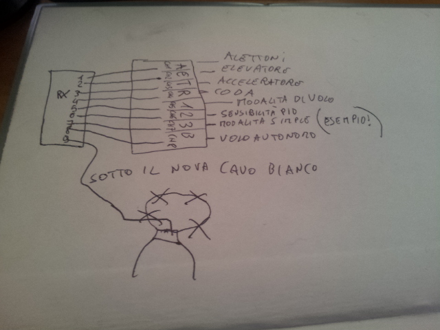

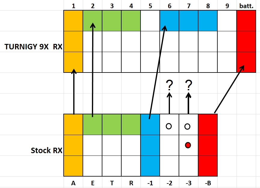

Per capirci meglio, in allegato lo schema (fatto meglio) che spiega i collegamenti come erano nella RX originale e come sono adesso con la 9X (9 canali).
Poichè le mie conoscenze sono molto limitate, puoi spiegarmi dove vado ad attaccare le due spinette che adesso ho lasciato libere?
Da quel che avevo capito, c'erano due modi di collegare la RX: uno semplice e uno complicato. Quello che ho adottato io credo sia quello semplice: al fine di controllare la gimbal (basta solo il PITCH) posso lasciare così o devo cambiare radicalmente il motodo di collegamento?Ultima modifica di Sgt Pepper; 07 luglio 15, 10:10.

il canale 678 della scheda del Nova servono per delle opzioni avanzate percio o usi una 10 ch o una y che attacchi al 7 o 8..
al ch8 devi mettere anche in segnale se no perdi un canale (b)Ultima modifica di alex1974; 07 luglio 15, 11:45.IKARUS Eco 8 ROBBE Ornith AlignT rex 250SE Msr Align T rex 450SE + clone Align T rex500 Align T rex6003g Align T rex700v2 3gx Falcon 120 12s Quadricottero kk2.0 Futaba 9cap Hitec Aurora 9 Taranis fw2.0.17 Quanum nova pnf fw 3.2.1

Ho capito perfettamente che il FC non c'entra come ho capito anche che i due "fili che penzolano" (che in realtà adesso sono liberi all'interno del Nova in attesa di essere attaccati da qualche parte alla RX) vanno direttamente ad attestarsi alle due porte S1 e S2 sotto al Nova.Originariamente inviato da alex1974 Visualizza il messaggiox il gimbal non centra niente con la scheda originale! percio' devi attaccarti direttamente dalla tua ricevente a sotto il nova coi fili che penzolano..
Quello che vorrei capire è, a fronte della situazione attuale dei collegamenti che ho postato, DOVE devo andarli ad attaccare sulla RX e se è necessario attaccarli entrambi se voglio controllare solo il PITCH.
Se puoi fare riferimento allo schema che ho allegato sopra, forse riesco a capire.Ultima modifica di Sgt Pepper; 07 luglio 15, 12:18.
O usi 10 canali o togli una funzione..x il gimballOriginariamente inviato da Sgt Pepper Visualizza il messaggioHo capito perfettamente che il FC non c'entra come ho capito anche che i due "fili che penzolano" (che in realtà adesso sono liberi all'interno del Nova in attesa di essere attaccati da qualche parte alla RX) vanno direttamente ad attestarsi alle due porte S1 e S2 sotto al Nova.
