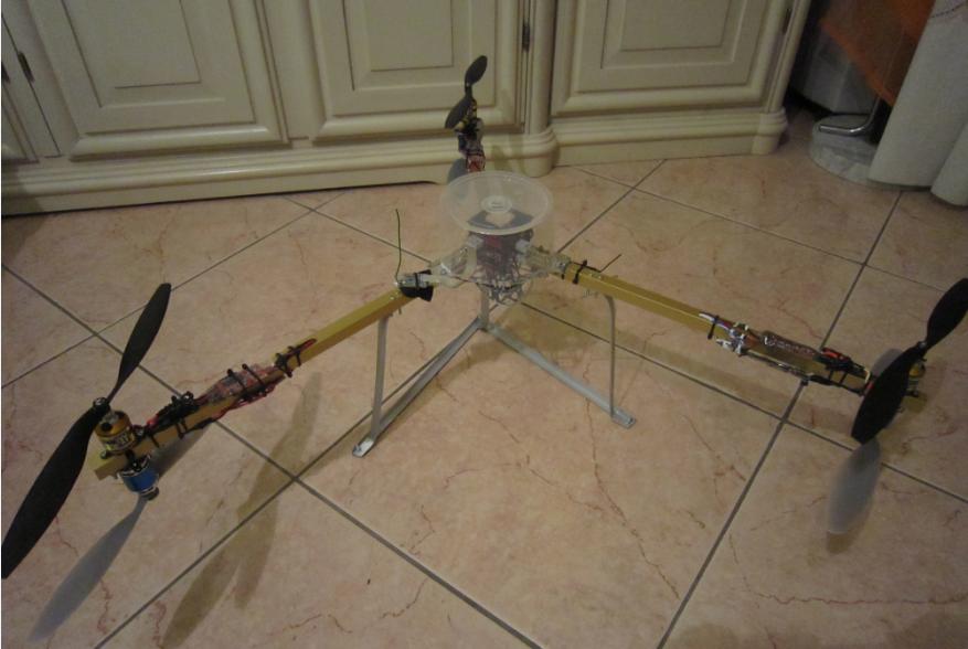

Ciao mi permetto di dirti la mia perche' possiedo quel tipo di telaio.
Ho Y800 in ergal.
Il fascino del telaio a Y e' inequiparabile,
in volo lo si distingue con facilita' rispetto ad una Exa radiale
per non dire che su quello dello shop le eliche non vanno piu' grandi di 10".
Purtroppo i telai di AHM costano una cifra. e pesano un po' piu' dei classici.
Io l'ho messo in volo e va una meraviglia sul serio.
Se ti affasciana l' Y puoi sempre fartelo con il telaio dell'EXA dello SHop che sicuramente pesa meno e costa meno.
Ad ogni modo io sul mio ho anche 6 motori AHM 36-6 che Spingono pari a quanto chi li fa spinge con il prezzo
Ad ogni modo come sugerito da MAtrix poi bisogna adeguare le LIPO.
Io con la 4200mah 35C ci faccio 10 minuti
pero sono lipo con 65C di picco che arrivano fino a 160A quindi connettori e cavi adeguati.
Ad ogni modo quando si sale di livello lo si deve fare con tutto e ci vogliono anche le eliche in carbonio.
Se hai bisogno di qlc info o consiglio mi trovi disponibile.
Saluti
Dredd.
