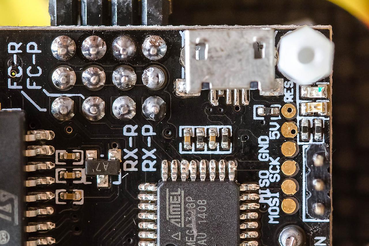

      • Capitano, ecco le foto della situazione originale!
        • Originariamente inviato da Capitan Harlock Visualizza il messaggio
          la scheda è una BASECAM
          Con L'aiuto di mio Amico poi ancora questa sera a casa a smanettare... il VCC è quello che mi ha reso difficili diversi quarti d'ora... ma ora l'ho ristabilito!
          non mi spiego perché non lo vede il PC... da quello che vedo sotto la lente DATA- DATA+ sono ristabiliti sono le due piazzole vicine, almeno credo!
          Ragazzi se avete dei consigli o se sapete indicarmi come posso procedere ancora accetto consigli
          VCC GND
          DATA- DATA+

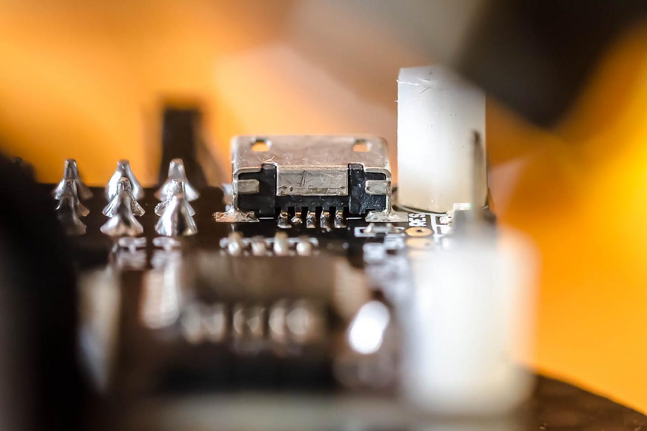

          Siamo riusciti a ristabilire i contatti come da foto, che allego.
          ma non mi è chiaro la scheda quando collego l'USB si accende ma non vedo più la porta COM dedicata.
          da quello che ho capito credo di aver ristabilito i contatti ma il pc quando collego il cavo non lo vede
          Saluti
          Dalla foto mi sembra che i contatti sono attivi......!ma le piste adiacenti non sono mica interrotte a valle delle saldature .....?....Poi nella schermata sw ti vengono una serie di porte ?.....oppure nessuna?

              Aggiungo guardando bene le foto che la carcassa metallica e' saldata a dx e sin sulla scheda ma credo che il punto dolente a trazione e rotazione sia il lato anteriore della mini usb dove non c'è nessun attacco alla basetta e poi comunque il carico in grammi a cui può reggere e ' veramente esiguo ecco perché dico di aggiungere il ciano sul bordo della carcassa metallica e non l'epossidica che non regge una pipa!

                prendendo questa foto come riferimento da Sinistra verso Destra la numerazione è rovesciata.
                questo è la numerazione del cavo o della Porta su pannello!?
                stai a vedere che il piedino con la piazzola più corta è proprio il -DATA!?!
                Dove lo trovo sulla scheda!? potete aiutarmi con un Test

                    La piedinatura corretta e' quella che avevi postato stamani vista dal lato davanti al connettore 12345 con 1 partendo da sinistra e non quella che hai postato qui sopra che dovrebbe essere quella del cavo!Quella con il piedino corto e' la 4 che è' la massa ma non capisco dalla tua foto se è saldata oppure no ! Comunque la massa e' la stessa della carcassa di metallo che era saldata come si vede dalla foto di Blastino alla massa della scheda.

                                Avevo risaldato tutto per bene ma la scheda si èra fottuta perché se si perde la connessione USB mentre si programma la scheda si fotte... quindi una volta ricollegato tutto in ogni modo non accedevo più via software. la scheda si accendeva si ma con pessimi risultati .
                                Inoltre vi avviso anche sul fissaggio dei fili in entrata ai motori... sopratutto sullo YAW mettete una goccia di Bicomponente anche li son fermati veramente da far pietà e si rischia facilmente di lesionarli anche con piccolissimi movimenti del cavo!
                                Vero verissimo che ho Avuto diversi problemi con questo sistema che ha perso il connettore USB con una facilità impressionante... e che è fatto con i Piedi... Evidentemente èra saldato non male ma Malissimo!
