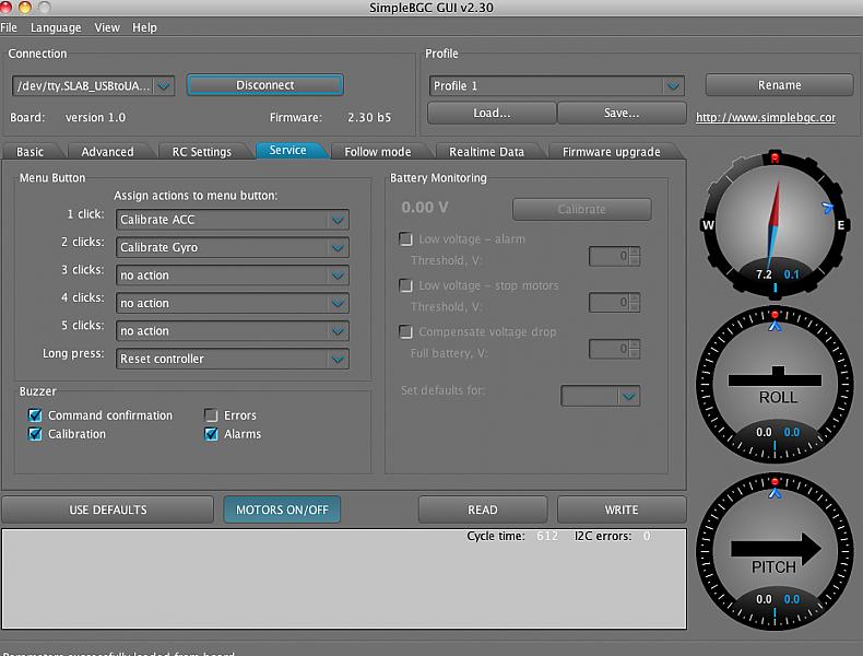

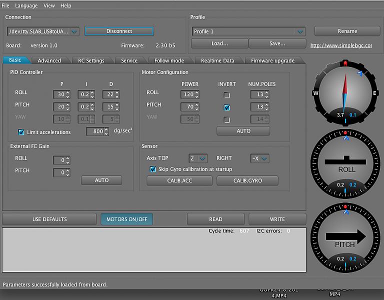

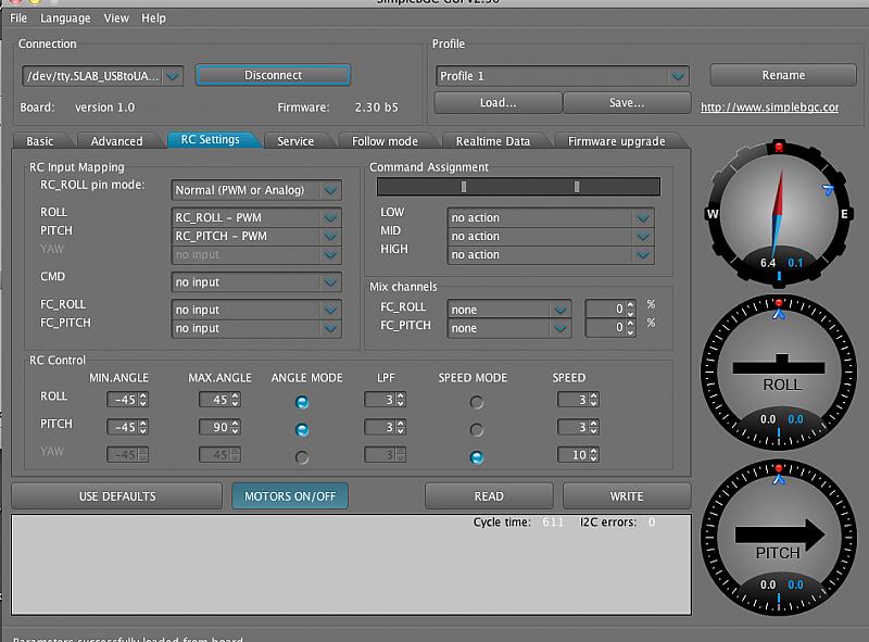

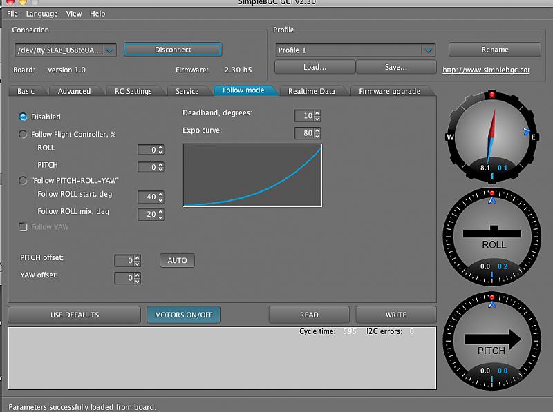

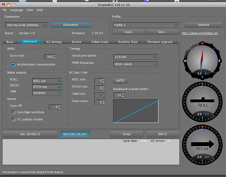

                        • Originariamente inviato da Skud85 Visualizza il messaggio
                          Usb si, computer no.. devo provare un win7, qualcuno mi può postare gli sceenshot dei settaggi base, è veramente strano che due schede hanno lo stesso problema, quindi la cosa mi fa pensare che sia qualcosa di risolvibile..
                          Io ho questi 2.30b5

                          • Originariamente inviato da castellazzo Visualizza il messaggio
                            Io ho questi 2.30b5
                            [ATTACH]310504[/ATTACH]
                            [ATTACH]310503[/ATTACH]
                            [ATTACH]310506[/ATTACH]
                            [ATTACH]310507[/ATTACH]
                            [ATTACH]310505[/ATTACH]
                            Occhio a non esagerare con la potenza sui motori eh.. 120 è tanto..prova 105 a vedere che risultati da!
