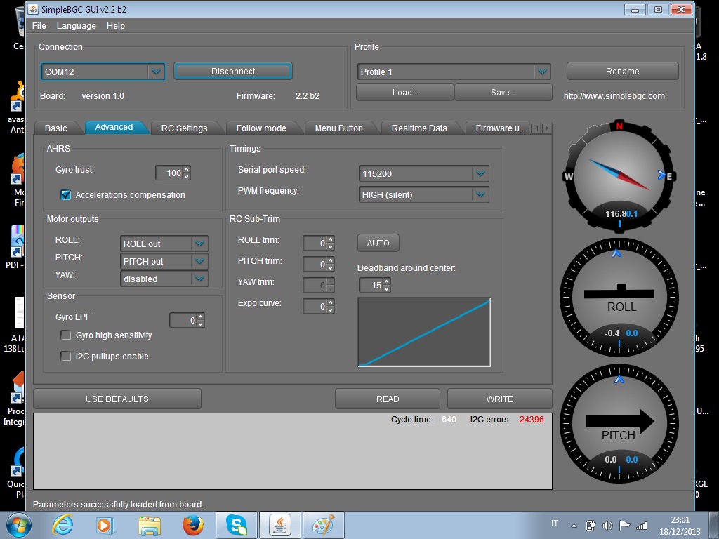

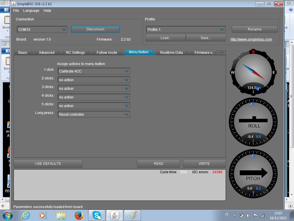

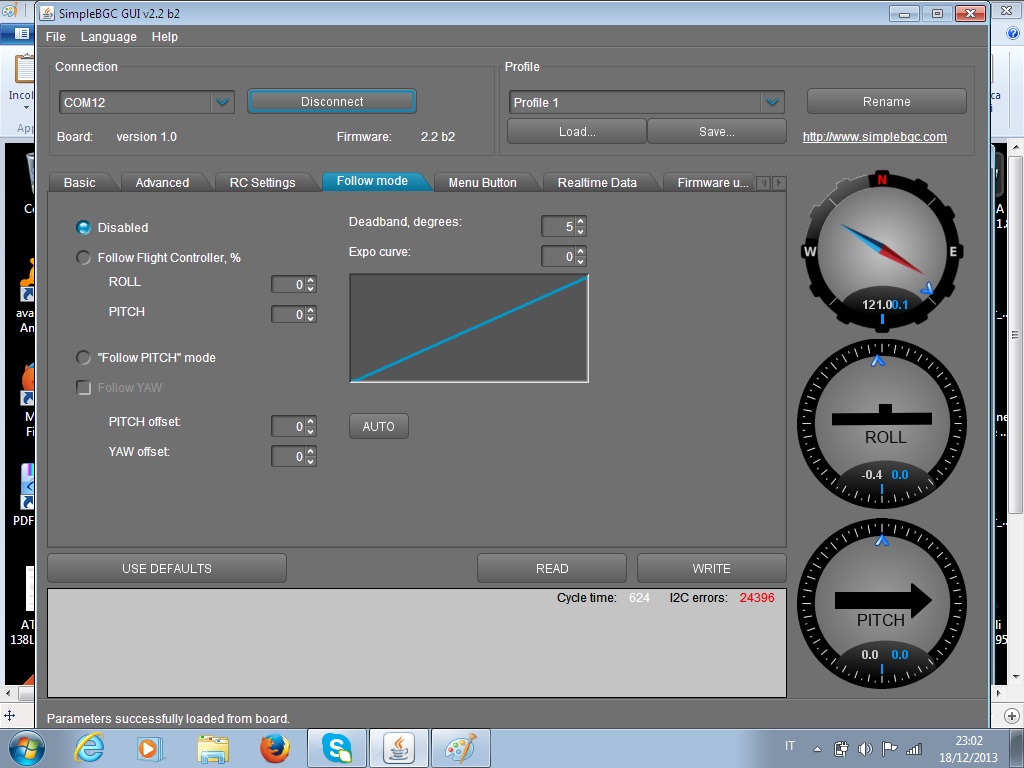

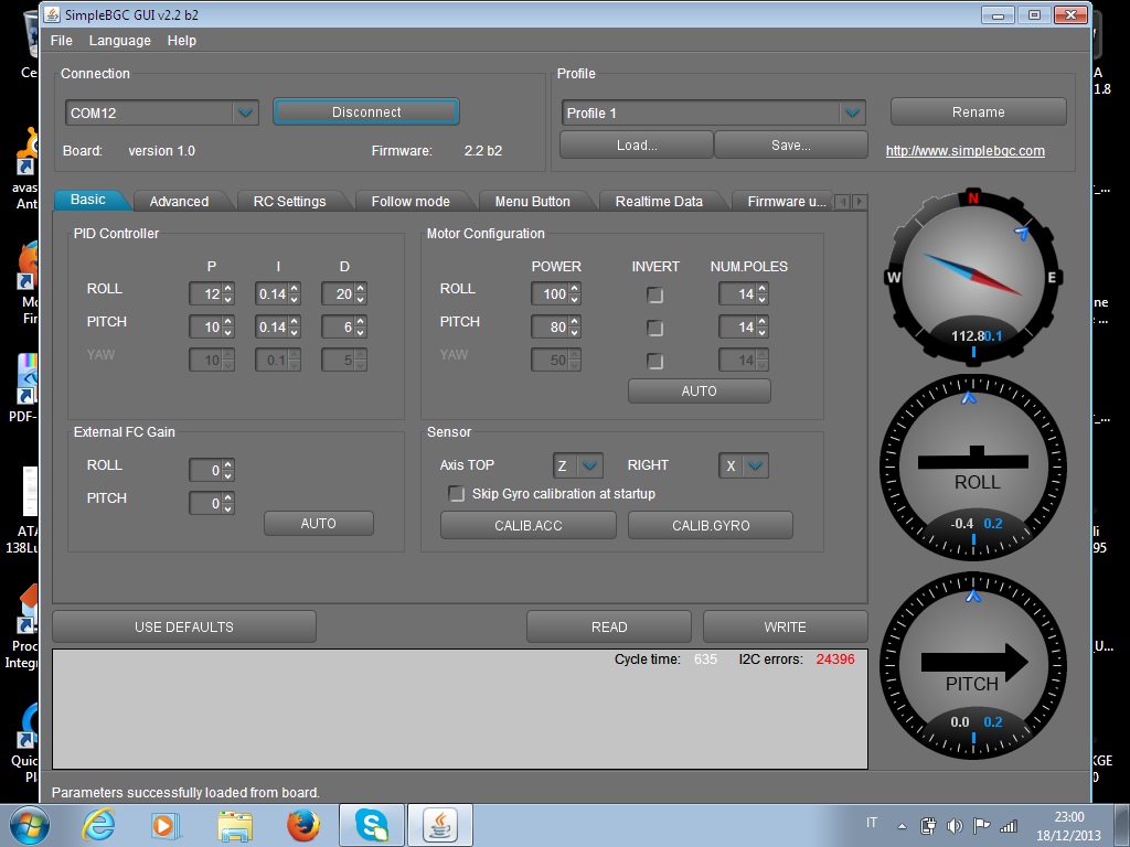

            • Bene comincio io:queste sono le mie impostazioni della scheda Alexmos 2.2B che utilizzo con la camera Mobius e devo dire che a tali impostazioni ho dovuto soltato ridurre di 10 punti la forza dei motori Roll e pich ed adattare la corsa del per il comando rc del pich.
              Avendo due gimbal identiche, ma una con software martinez Brugi 184 e l'altra Alexmos 2.2 B devo dire che funzionano entrambe veramente bene, con forse un leggero vantaggio per la Alexmos.
              Per non parlare dei gommini neri che lavorano notevolmente meglio rispetto a quelli azzurri più morbidi.

                • Originariamente inviato da angelo.p Visualizza il messaggio
                  Ottimo, vedo che non ci sono moltissime diffetenze rispetto alla mia.
                  Il numpol lo hai ottenuto con auto?
                  I miei hanno due valori diversi e il pulsante auto non mi cinvince molto.
                  Inviato dal mio GT-i9220 con Tapatalk 2
                  Niente da fare.
                  Il pulsante auto non cambia i numpole e ho provato anche io a mettere gli stessi postati da royal...
                  L'effetto che ho ottenuto è che è aumentata la vibrazione quando gioca troppo di roll.
                  Angelo
                  I miei video
                  • No non ho utilizzato il tasto "auto", ma ho modificato manualmente i parametri e salvato con "write" ;)
                    Inviato dal mio GT-I9300 utilizzando Tapatalk
                    • Originariamente inviato da royalfigther69 Visualizza il messaggio
                      Quindi i valori Num.Poles da dove li hai ricavati?
                      Io mi sono ritrovato 12 sul roll e 15 sul pitch.
                      Non so da dove sono usciti perchè la prima volta ho cliccato su AUTO pensando che li avesse letti di lì. Ma in effetti non è così. Potrebbero averli scritti in fabbrica?
                      Angelo
                      I miei video
                      • Si sono i dati di fabbrica almeno nel mio caso, in quanto non li ho modificati ;)
