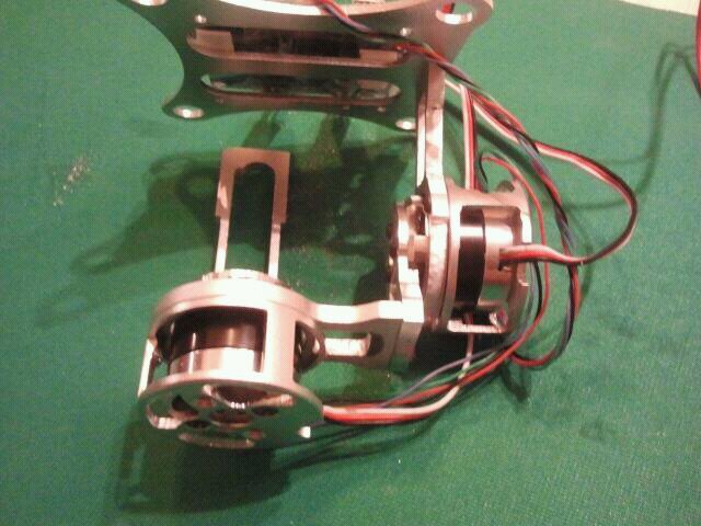

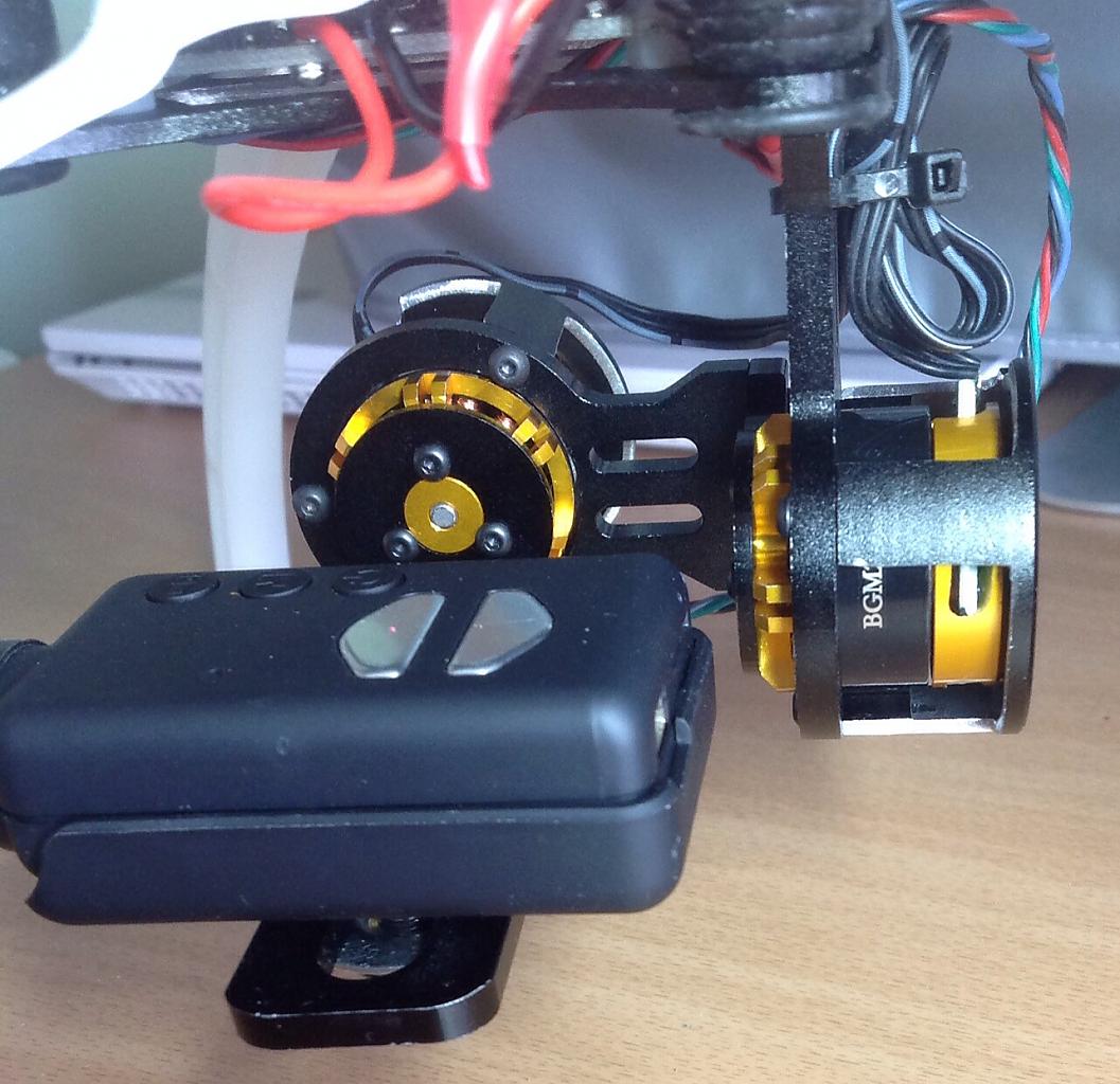

        • A titolo informativo, molando i supporti dei brushless si ottiene un bilanciamento perfetto per il peso della mobius.. E dando 2 o 3 molatine in qua è la si possono risparmiare 42 grammi!

          • Originariamente inviato da tommy88 Visualizza il messaggio
            Notevoli 42 GR puoi mettere una foto del solo gimbal senza Möbius?
            DIY is the right way.
            • Non ho il modello sotto mano in questo momento! Avevo fatto anche questa foto.. Si dovrebbe capire meglio che ho fatto! ;)
              L' importante è divertirsi 😎🎮✈️
              • Perfetto, hai tolto solo dai supporti motore?
                • Praticamente si.. Ho molato appena appena anche le 2 piastre superiori.. Ma veramente poco!
                  Attenzione però, alleggerendolo ed installandoci sopra una cam più leggera della go pro ( per cui é progettato ) si devono cambiare gli antivibranti!
                    Complimenti hai fatto un bel lavoro, preciso e ordinato.
                    Dopo questa modifica il Gimbal rende come prima o meglio? in generale.

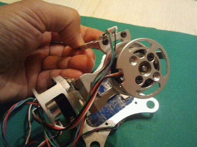

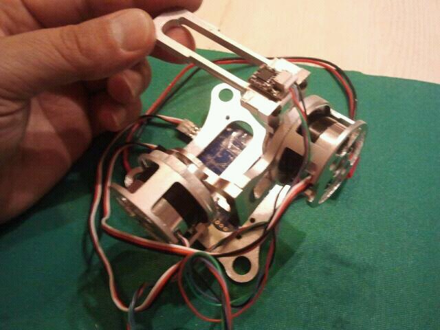

                      • Anche io ho alleggerito questa gimbal. Non ho ancora terminato, sono a un po piu della metà, ma ne ho buttato di peso. Ho fresato tutto il fresabile sui cestelli. Ora devo togliere dai supporti e rifare le piastre in carbonio.

                          Grazie mille! C'è che mi ha battuto però! comunque con la mobius che é più leggera della go pro rende perfettamente! L'unica cosa é che essendoci meno pesi in gioco ( sia per l'alleggerimento che per il peso della cam ) ho dovuto abbassare un po' la P dei pid.. Ora non mi resta che aspettare gli antivibranti nuovi!

                          • Tommy, tu pensi di togliere altro materiale? Io ho un'altro set di casse, e me lo lascio per il definitivo.
                            Non capisco perché farla così pesante....potevano farla con quasi la metà del peso....boh....certo io ho ecceduto sui cestelli....ho estremizzato volutamente, pero hanno messo troppo materiale, troppo....
