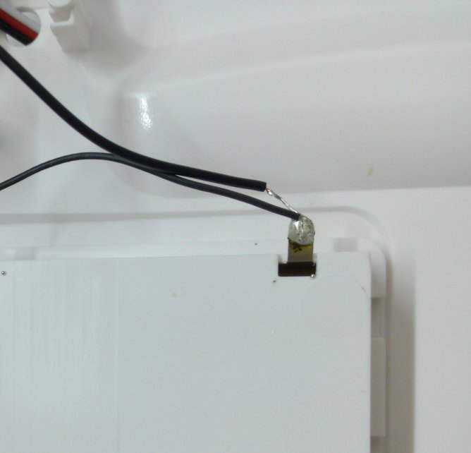

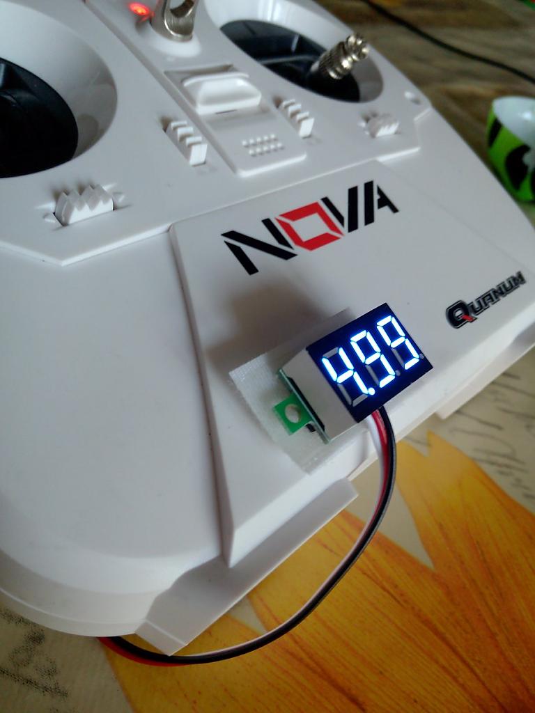

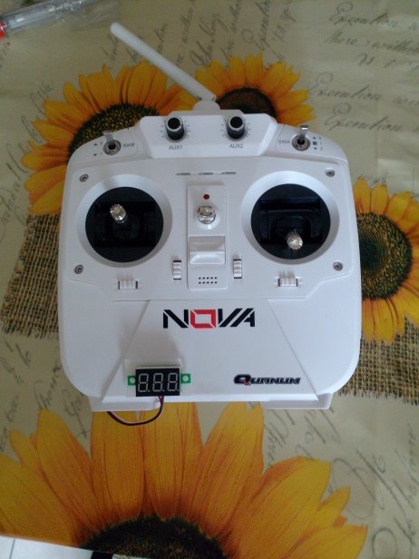

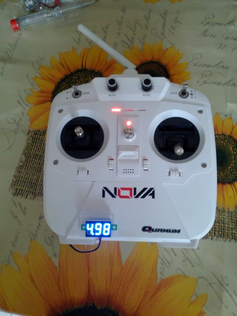

        • Ciao ragazzi, oggi mi sono cimentato in una piccola modifica al radiocomando del nostro bel Nova, una cosa veloce veloce....
          Pensavo che oltre ad un bel display che purtroppo manca e vabbé pazienza, manca un qualcosa che ci indichi il voltaggio delle batterie, in modo da sapere "a che punto stiamo"...
          Detto fatto.... Ho ordinato da qui :
          http://pages.ebay.com/link/?nav=item...044444&alt=web
          un voltmetro digitale che segna voltaggi da 0 a 32 volt.
          Una volta aperto il radiocomando tramite le 4 vitine posteriori si arriva alla schedina interna
          Nel voltmetro bisogna collegare il filo bianco con quello rosso, ed entrambi collegarli come in foto.
          Io li ho collegati ad un ulteriore filo ( giallo) per allungare un po il filo.
          Il nero va collegato insieme al negativo delle batterie.

          Una volta richiuso ho usato un po di velcro adesivo poiché non voglio bucare la plastica con le vitine. Esteticamente perde un pochino ma alla fine a noi interessa vedere il voltaggio non fare i fighi al campo...
Nome:   uploadfromtaptalk1416412248794.jpg
Dimensione: 63.6 KB
          Ora quando accendete date corrente anche al voltmetro che vi aiuterà a valutare quando é il momento di mettere in carica le batterie.

          Spero vi sia utile.

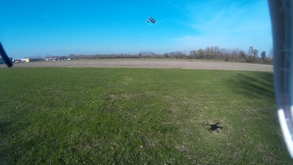

                  Ciao a tutti, sono un felice possessore del Nova, finalmente mi è arrivata anche la telecamera Turnigy Action Camera.. che poi altro non è che il famigirato SJ4000..
                  ho notato una cosa.. con la telecamera spenta il drone in modalità "loiter stabile" rimane quasi perfettamente fermo.. con piccole correzione ovviamente!! quando invece la telecamera è accesa è in registrazioine, il drone in modalità "Loiter" tende ad andare via dopo qualche secondo!
                  ho notato che l'antenna del mio Nova non era fissato al pattino del drone ma era libero.. andando quasi ad appoggiarsi alla cassa della telecamera... che non sia quello la fonte del disturbo di segnale? oppure qualcosa di più serio.. ovvero andando ad interferire con il GPS o il compasso interno del drone??
                  Ho letto che SUGO ha praticamente il mio stesso setup... hai mai avuto tale disturbo??
                  Grazie a chiunque possa aiutarmi
                  Jason

                    Sugo ha il tuo stesso setup e anche il tuo stesso problema porca paletta!! Proprio stamattina al campo ho avuto la conferma che sospettavo. Infatti nonostante il wifi della Sj4000 fosse disinserito mi dava lo stesso problemi al Nova.
                    A questa cosa dell'antenna molto vicina alla cam non avevo pensato, ma effettivamente riguardando il video anche la mia antenna é molto vicina alla cam, nonostante sia incastrata su pattino sinistro. ( quello destro é in mezzo ai maroni purtroppo...)
                    In ogni caso ho mandato un reclamo ad Amazon per non conformità alla descrizione. Infatti visto che i 60 fps sono finti, chiedo la sostituzione con la sj5000 che oltre ad avere dei veri 60fps speriamo non dia noie col 2,4 ghz del Nova.

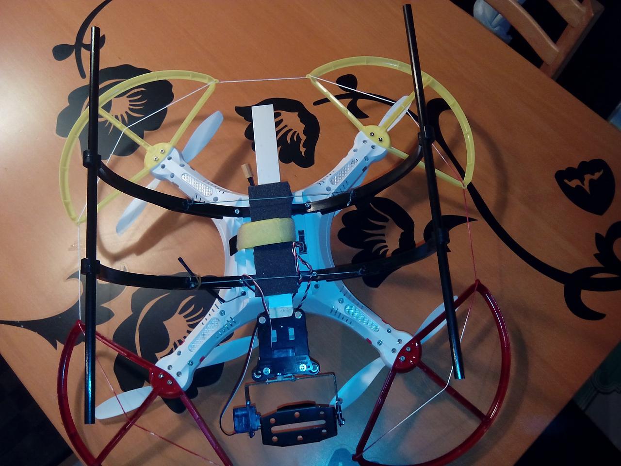

                          • Ciao, scusa cassato intendevo che i link non me li apre da pc...

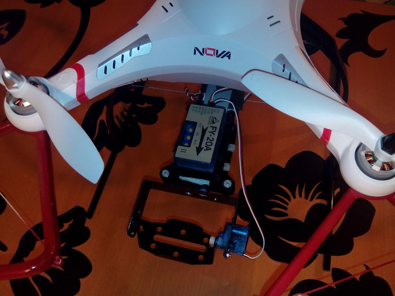

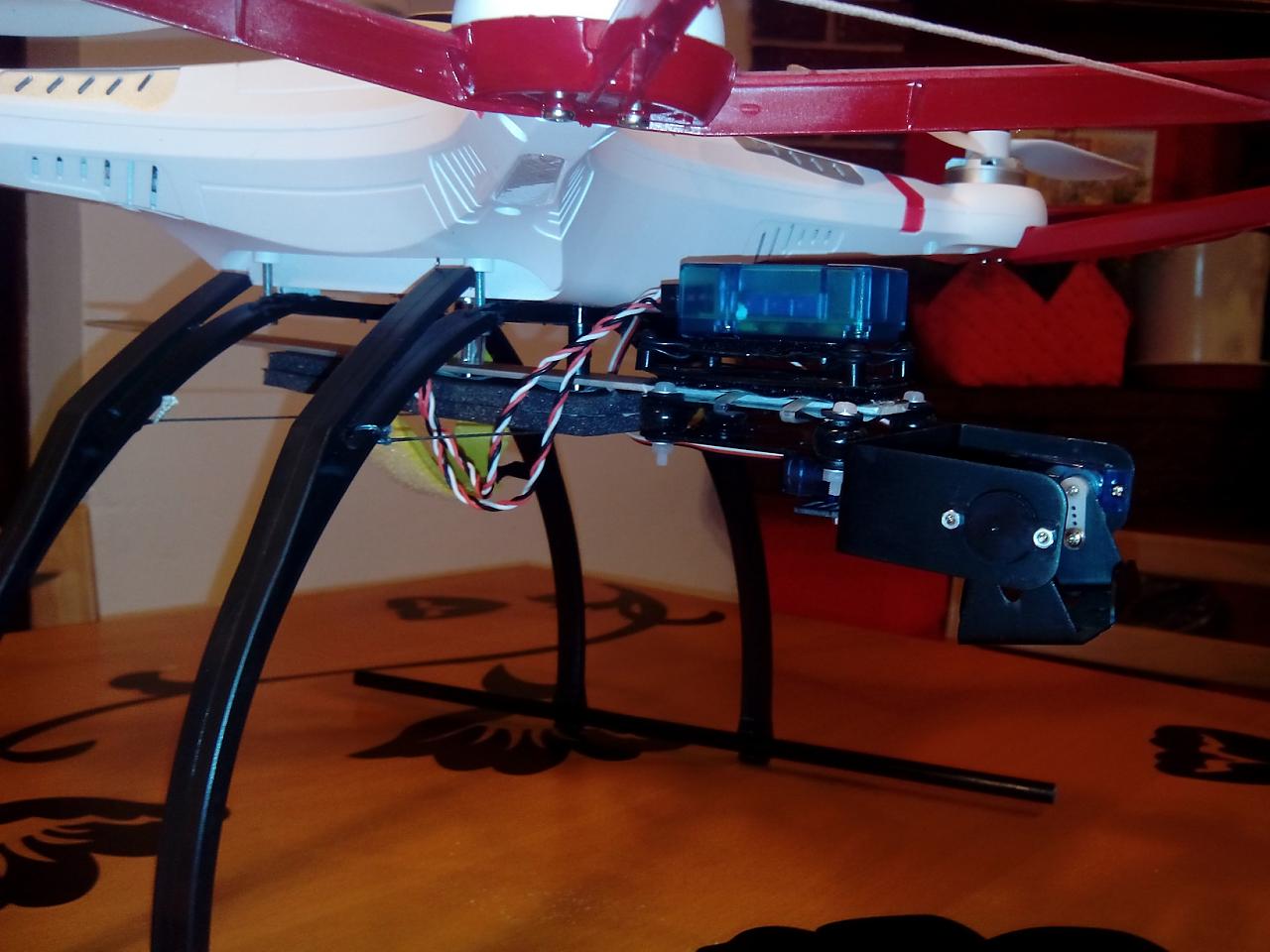

                            Ecco le mie ultime modifiche very economiche.
                            Ho riciclato l FY20A che usavo sull altro quad ed ho usato una specie di gimbal a due servi da 9gr.
                            Vedremo domani. La barra è così lunga x farci stare anche la TX video sul sedere.
                            :: Pelagus Amo, Quod Patria Liberorum Est ::
                            La MOTOTRIBU'
                            http://www.mototribu.altervista.org
                            • Originariamente inviato da kenseinemo Visualizza il messaggio
                              Grandioso!!
                              Sugo
                              Inviato dal mio V3 con Tapatalk 2
                              Un ottimista invento' l'aeroplano, un pessimista invento' il paracadute.
