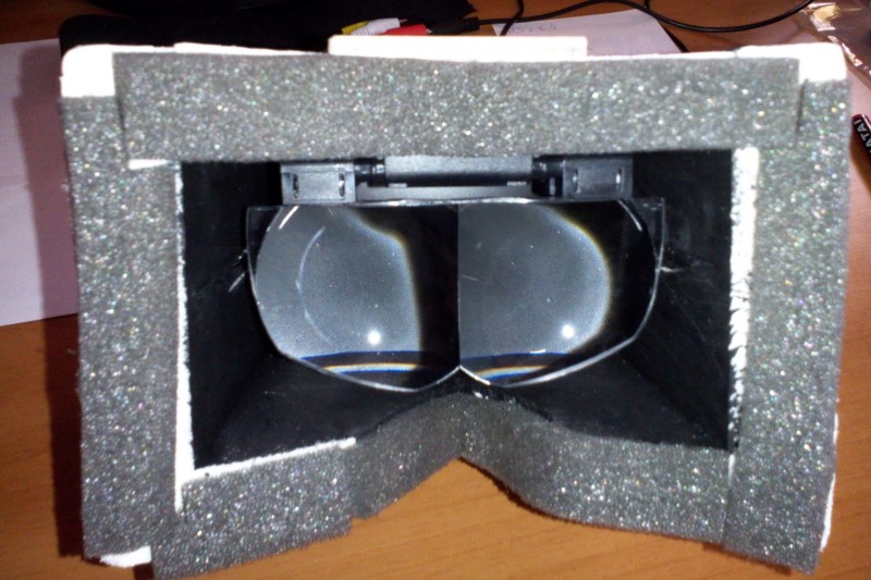

            • il vostro parere sarà ben gradito dalla comunità...
              in foto il risultato (la rimetto) e il tipo di lente usata da me... praticamente ci sbatto il naso... ma va benissimo..stessa cosa fatta per l'oroginale googgle di HK

                      • Ciao
                        stasera ho praticamente finito il mio visore.
                        Ho usato una lente fresnel come mi hai indicato jetway e l'ho leggermente incurvata come indicato dal zott.
                        Mon l'ho molto curvata sennò sui lati vedevo deformato. Comunque lo schermo mi sembra bello squadrato.
                        Ora
                        ho fumato la cam percui ho fatto solo un po' di prove con il menu della VRX, ma è normale che non vada completamente a fuoco?
                        Cioè, se guardo da distante senza lente lo vedo bello nitido, mettendo la lente ed appoggiando il volto al visore lo vedo un po' sfocato.
                        La lente la porto molto verso il mio viso, sarà a 3cm circa. se la sposto verso il monitor va molto fuori fuoco..

                                ciao il problema credo che dipende dal fatto che non metti piu bene a fuoco da vicino, cosa che avendo suparato i 40 anche a me succede... ma con la lente a5 che ho preso e montando il monitor non negli incassi nativi del visore, ma fuori dal visore a battuta, allontanandolo quindi ci circa 15mm, fermandolo con del nastro non mi ha piu creato problemi... però da quando sono passato alla lente rigida le fresnel sono nel cassetto..
                                ogni occhio vuole la sua regolazione purtroppo...
                                la fresnel mi raccomando con le zigrinature verso il monitor....
