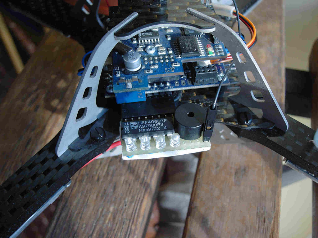

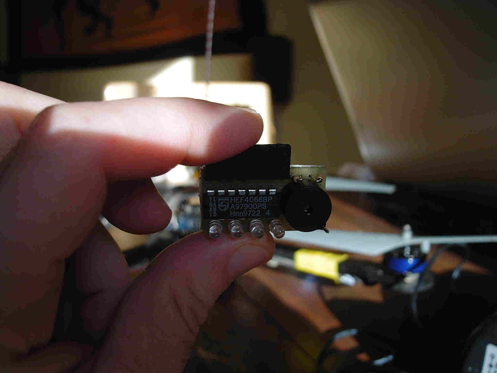

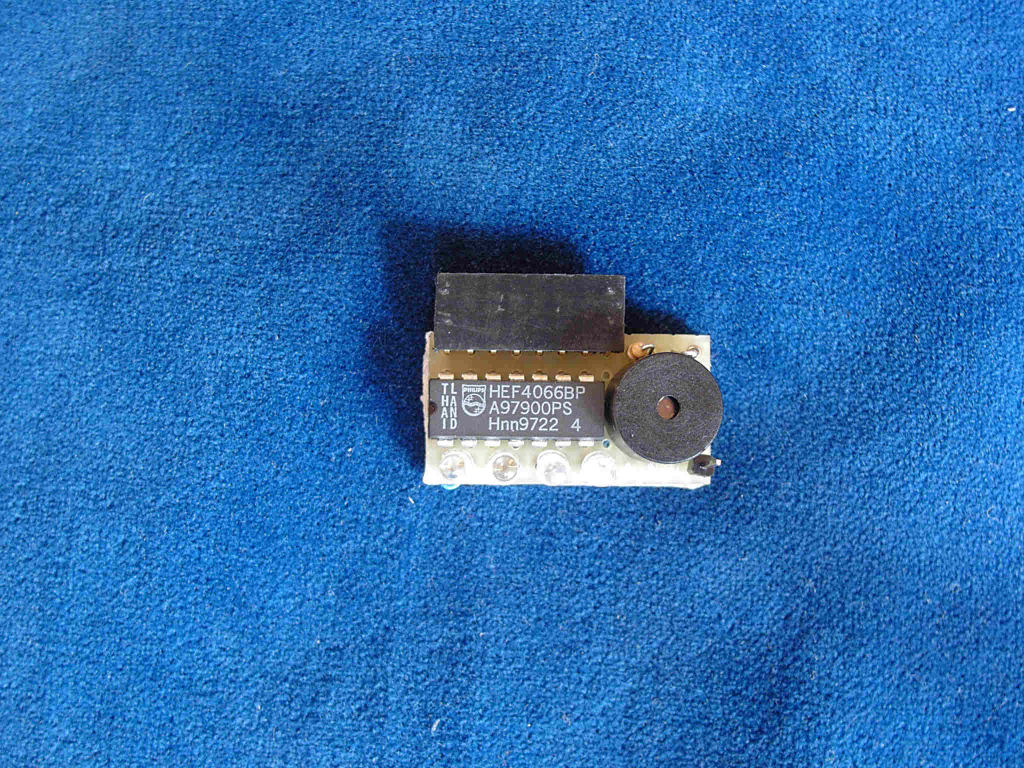

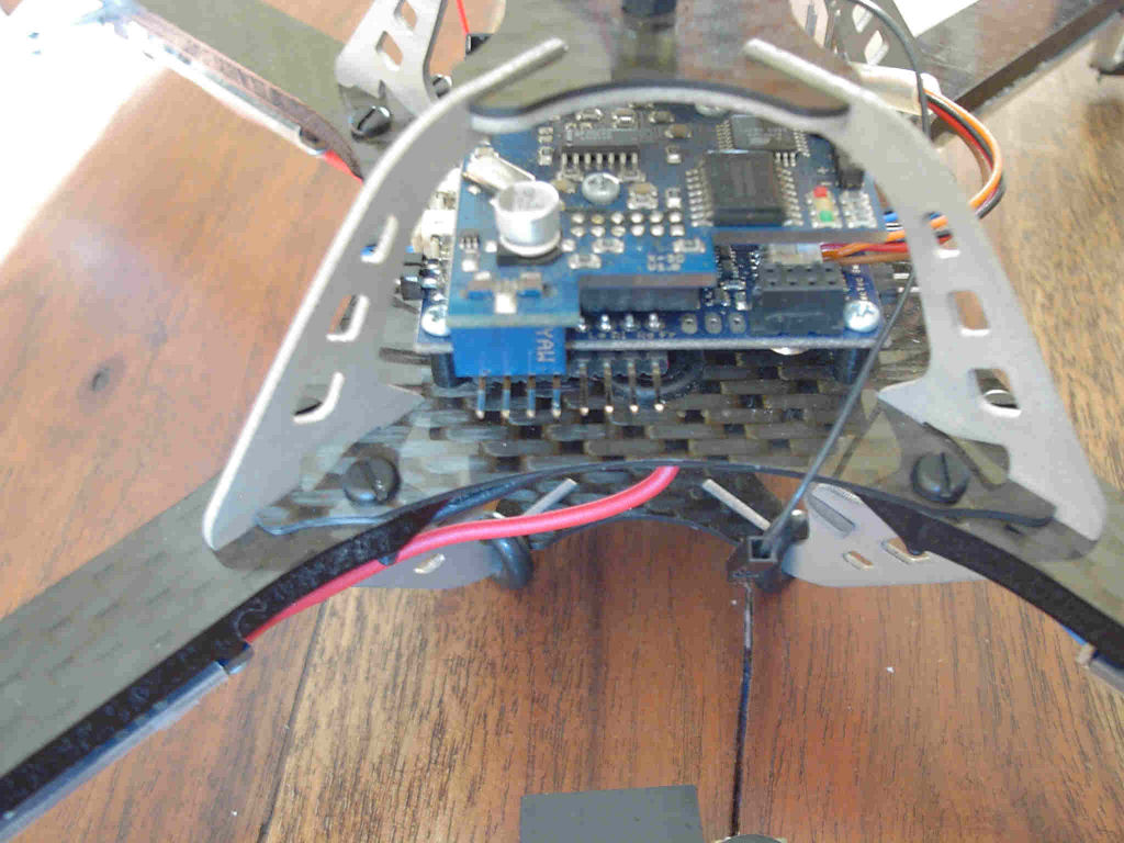

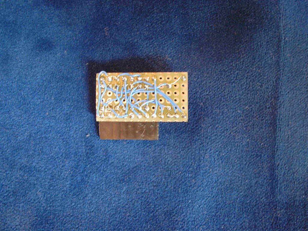

                                Bè io ho realizzato il mio per l'x-bl.
                                L'ho realizzato semplicemente con un integrato hef4066 (un quadruplo switch) e due resistenze. Sulla schedina fatta artigianalmente ho montato anche i led ed un connettore a pettine per renderlo estraibile dall'x-base.
                                Funziona alla grande e suona quando lampeggiano contemporaneamente i led left-right dell'ufo (l'x-base usa un voltmetro digitale programmabile).
                                Se volete poi vi disegno lo schema e ve lo posto.
                                Intanto vi posto qualche foto:
