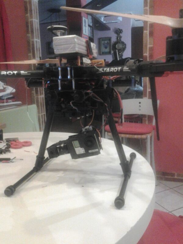

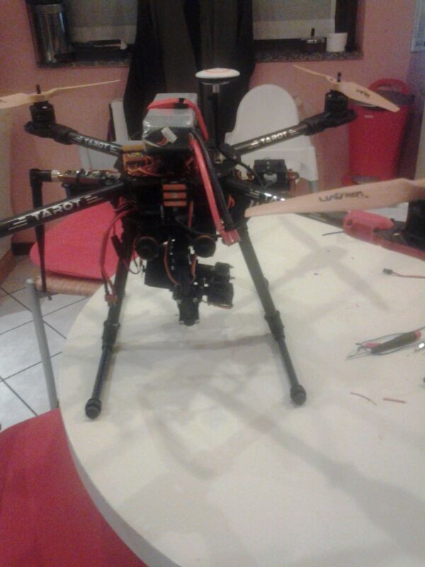

ciao ragazzi, visto che non ho trovato discussioni su questo telaio, la apro io. il mio è pansato per avere un bel po di autonomia ma comunque avendo la possibilità di fare riprese accettabili. la FC è la Naza v2, che avevo già in casa, come motori ho scelto i turnigy multistar 490 kv e gli esc sono opto da 40 a con simonK. tutto ciò mi permette di fare anche riprese accettabili; il gimbal che c'è sotto è quello due assi della tarot, però avendo un autonomia accettabile in seguito potrei montare anche un tre assi ( 300 g in più almeno ) sempre per gopro e scendere a circa 20.. che comunque a me basterebbe. per la txv è montata su un servo che mi permette di abbassarla e alzarla durante il volo, in modo tale che quando è bassa non sia disturbata da nulla. qualche foto :
