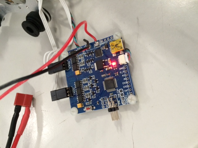

  • problema led rosso fisso
    Ciao ragazzi ho letto la discussione ma ho un grosso problema che non riesco in nessun modo a risolvere...Ho questo controller per gimbal 2 assi (glb v3.1), sono riuscito a collegarlo al pc solo 2 volte per modificare i parametri in quanto sto' cercando di crearmi una steadycam per la mia Garmin virb elite(peso 180gr), ma dopo quelle 2 volte sembra decisamente morto!Dando tensione si accende solamente il led rosso fisso...
    Prima (come saprete) si accendeva anche quello verde di fianco e sistemava gli assi ma poi piu' nulla...Ho cercato ovunque ma senza risultato...
    Qualcuno sa' aiutarmi please???O il controller e' andato???Ps a volte il pc lo vede come com 3 ma il programma no...
    Grazie a tutti in anticipo!
    • Mi sa che anche a te come a me è saltata la programmazione del micro e va riprogrammato
      • mmmm dunque???Lo devo buttare???O si puo' sistemare???per lo meno mi legge la porta sul pc ma quando faccio partire il programma continua solamente a "connesisone in corso"...led rosso fisso e nulla!
        • ciao.
          probabilmente si e' sprogrammato il bootloader e ricaricarlo con la gui dell'interfaccia dei parametri non e possibile.
          non conosco quella scheda ma sicuramente in rete trovi info su come ricaricare il bootloader.

          • ok grazie ma non ho trovato nulla...ho ordinato l'alexmos mini da HK spero che non si sprogrammi come questo dal nulla!

            • Originariamente inviato da massyrunner Visualizza il messaggio
              ps comunque si collega prima l'usb e poi la batteria per sistemare i parametri o il contrario?
              grazie 1000!
              e lo so,per cercare qualcosa in questo forum e un macello,
              ho spinto varie volte di ragruppare le guide e info sul primo post della discussione,
              ma e come gridare al vento.
              ad ogni modo ti riporto un paio di cose che ti potranno essere utili.
              per prima cosa sarebbe bene sapere che scheda hai e con che cosa e caricata,
              se non si sa si va a tentativi,prima o poi ci si riesce.
              in primis il botloader
              per chi si trovasse nei miei stessi problemi,confermo che le cause possono essere tre:
              1)bootloader bloccato"che non permette aggiornamenti via usb,il mio caso"
              2)scheda brikkata,e devi riscrivere il bootloader.
              3)guasta.
              io ho risolto riscrivendo il bootloader con arduino,ma con un programmatore
              USBasp,via uart diretto al cip.ho usato un programmatore da 15€ quell che si usa
              per riflashare i regolatori.non che quelli più performanti non siano buoni"ho un bel AVR
              ma arduio non me lo riconosce".
              riscritto il boot,poi a procedira di roki funziona benissimo.
              poi un link di un post datato ma utile
              http://www.baronerosso.it/forum/fpv-...ml#post4306168
              buon divvertimento.

                  • Allora letto tutto il manuale e ho fatto la calibrazione dei 6 assi mettendolo il sensore su un cubo e impostando i valori pid che consigliate ma ancora il gimbal continua a tremolare. Se metto a default comincia a fischiare e come aumento la potenza roll e pitch da 50 al 100% ritorno al punto di partenza.
                    È possibile caricare un profilo di un'altro gimbal per vedere se risolvo?
                    Qualcuno può gentilmente inviarmi un suo salvataggio da poter provare? Sto usando la versione 2.40 b7. Grazie Giuseppe

                      Ho provato questa versione ma nn mi fa' aggiornare il firmware.
                      Ma nn sarà mica l'alimentazione scarsa ,
                      Alimento con una lipo 7,4 2200 mah
                      La schedina poi mi sembra molto piccola come dimensioni
                      IMG]http://images.tapatalk-cdn.com/15/10/15/55ced0c966d8213fbffd5fe6d0d99d12.jpg[/IMG]
                      Inviato da mio iPhone utilizzando Tapatalk

                        • questi sono gli errori di arduino mentre faccio eeprom clear:
                          Arduino:1.6.5 (Windows 8.1), Scheda:"Arduino Pro or Pro Mini, ATmega328 (5V, 16 MHz)"
                          Lo sketch usa 774 byte (2%) dello spazio disponibile per i programmi. Il massimo è 30.720 byte.
                          Le variabili globali usano 9 byte (0%) di memoria dinamica, lasciando altri 2.039 byte liberi per le variabili locali. Il massimo è 2.048 byte.
                          avrdude: stk500_recv(): programmer is not responding
                          avrdude: stk500_getsync() attempt 1 of 10: not in sync: resp=0x8d
                          avrdude: stk500_getsync() attempt 2 of 10: not in sync: resp=0x8d
                          avrdude: stk500_getsync() attempt 3 of 10: not in sync: resp=0x8d
                          avrdude: stk500_getsync() attempt 4 of 10: not in sync: resp=0x8d
                          Problema di caricamento sulla scheda. Guarda http://www.arduino.cc/en/Guide/Troubleshooting#upload per suggerimenti
                          avrdude: stk500_getsync() attempt 5 of 10: not in sync: resp=0x8d
                          avrdude: stk500_getsync() attempt 6 of 10: not in sync: resp=0x8d
                          avrdude: stk500_getsync() attempt 7 of 10: not in sync: resp=0x8d
                          avrdude: stk500_getsync() attempt 8 of 10: not in sync: resp=0x8d
                          avrdude: stk500_getsync() attempt 9 of 10: not in sync: resp=0x8d
                          avrdude: stk500_getsync() attempt 10 of 10: not in sync: resp=0x8d
                          Questo report potrebbe essere più ricco
                          di informazioni con
                          "Mostra un output dettagliato durante la compilazione"
                          abilitato in "File > Impostazioni"
                          praticamente ho brikkato la scheda o ancora si puo fare qualcosa ?
                          grazie Giuseppe
                          https://m.youtube.com/watch?v=QoeeD9wjFYA
                          • con arduino,devi pulire la eprom,caricare il boot loader e poi riprogrammarla
                            con il software giusto.
                            Trattiamo bene la terra su cui viviamo: essa non ci è stata donata dai nostri padri, ma ci è stata prestata dai nostri figli
                            • Originariamente inviato da dex1 Visualizza il messaggio
                              Sto usando Arduino e sto cercando di pulire eeprom con eeprom clear.... Purtroppo mi compare sempre out sync ho controllato la porta come è corrisponde. Qualcos'altro per cancellare per bene eeprom? Grazie Giuseppe
