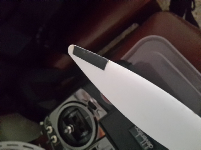

                        mi date un vostro giudizio riguardo questo modo per proteggere le eliche? mi è stato consigliato da un amico che vola con gli elicotteri veri in aeronautica, mettono un particolare tipo di scotch telato sul bordo dell'elica per evitare un eccessivo consumo. infatti sul mio x350 ho notato senza mai urtare nulla che le aloche tendono a mangiarsi in quella zona dove ho messo lo scotch telato. cosa pensate a riguardo?. ho cercato ovviamente poi di bilanciare tutto.
                          Secondo me non ne vale la pena rischi solo di sbilanciare le eliche, visto il costo irrisorio delle stesse meglio sostituirle in caso siano danneggiate.
                          • mi chiedono 15euro i negozi italiani per 4 eliche. su bg 10euro e aspetto 1 mese. con grosse possibilità che arrivino rotte. vedi il mio ultimo acquisto li. l'unico dubbio riguardo lo scotch non è tanto per il bilanciamento, in quanto ho il bilancino per bilanciare, ma l'attrito aria scotch. non so se sia proprio ininfluente come immaginavo.
                            ho già cambiato 2 set di eliche. cambiate perché sulla estremità hanno una miriade di crepe e plastica risvoltatata. e non sono mai andato a sbattere contro nulla.

                              Io ho fatto una 30ina di voli, con le stesse eliche. Sono perfette e non hanno nessuna crepa o segno. Ovviamente le pulisco dopo ogni volo ed un paio di volte le ho passate sulla 'lama' con carta abrasiva molto fine. Forse hai montato eliche difettose...
                              Comunque non credo al sistema dello scotch... Forse può funzionare con le grosse eliche degli eli... e comunque con lo scotch alteri il profilo alare... per me è una bufala....
                              Fammi sapere... CIAO
                              • be si potrei aver preso un set di eliche difettose. pure io le pulisco dopo ogni volo.
                                per ora ho l'ultimo dei set acquistati e per prevenire questo difetto ho messo lo scotch come consigliato. per ora tiene molto bene. di problemi non ne ho più avuti. molto meglio di prima ovviamente.
