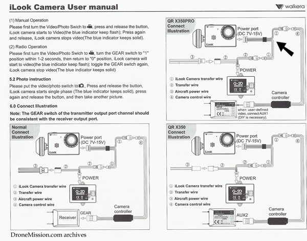

                  Esattamene la configurazione che ho io, funzione tutto a meraviglia (con RX703A)Clicca sull'immagine per ingrandirla.
Nome:   Scansione.jpeg
Dimensione: 57.0 KB

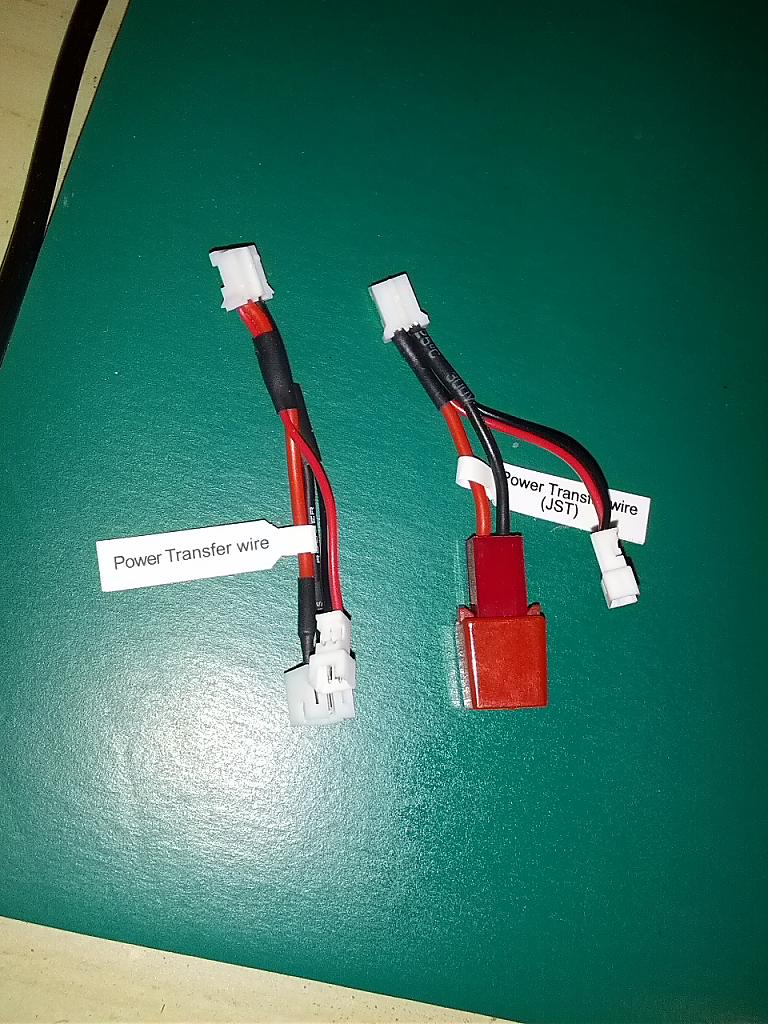

                    il cavo che ho rotto è quello che ho segnato con la freccia in questa foto e che viene collegato sulla iLook+ dove ho indicato. Se ne hai uno sarei interessato a comprarlo almeno rimetto in funzione la cam.
                    [ATTACH]309157[/ATTACH]
Nome:   IMG_20140828_103050.jpg
Dimensione: 137.6 KB
                    Ma è quello qui a sinistra?

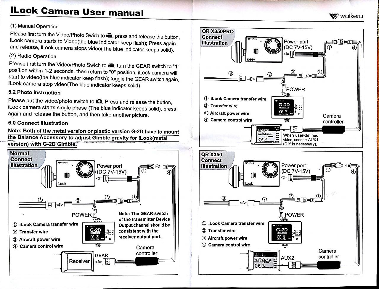

                      Esattamene la configurazione che ho io, funzione tutto a meraviglia (con RX703A)[ATTACH]309318[/ATTACH]
                      OK ma io volevo sapere se si hanno le due funzioni contemporaneamente con la devo f7 (tilt e attivazione)
                      Dallo schema postato mi sembra ci sia solo l' FP converter ma non vedo quello per il tilt.
                      Se magari riesci a mandarci le impostazioni sulla radio per averli tutti e due insieme
                        considerando che loro (cina) mandano credo, quello che hanno disponibile al momento e puo' differire da quello acquistato, a me hanno risposto che non avendo il particolare, mi hanno inserito nella scatola quello migliore al momento. boh!
                        allego il foglietto del collegamento e quello che mi e' arrivato con questo secondo qr x350pro, e fa vedere questo cavetto FP Converter che non mi e' ancora arrivato, pero' sul tubo e leggendo molto in giro,ho visto che con RX703A si fa. Vediamo!
                        Innumerevoli prove!!! con istruzioni diverse.

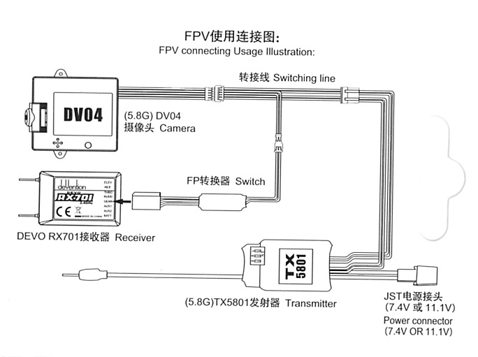

                            Non riesco a vedere i connettori dalla foto, qui sotto c'è lo schema di collegamento della iLook, in pratica quello è il cavetto che ho segnato con la freccina nera, che si attacca al corpo della iLook e poi si sdoppia in due.
                            Casomai stasera recupero il mio rotto e posto la foto.
Nome:   iLook-walkera1.jpg
Dimensione: 70.4 KB
