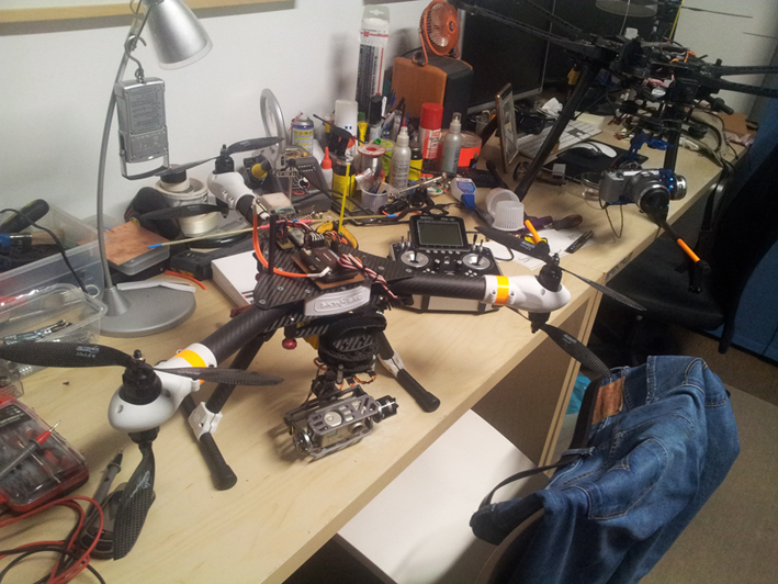

                        Ciao a tutti,
                        io l'ho comperato quest'estate all'IRCHA negli USA, avevano lo stand...
                        non ho resistito.
                        Dopo un pò di anni con i multirotori, è il primo oggetto che vedo ben realizzato.
                        Gli stampi delle parti in plastica sono molto curati, sembrano molto resistenti,
                        tutto il resto è in carbonio, i tubi sono da 30mm ed i supporti motore ospitano
                        brushless fino a 35mm di diametro.
                        Si monta in una serata, dopo averlo provato con degli emax da 900kv ed una APM 2.5
                        con batteria 4s 4000 ho deciso che merita molto di più.
                        Cosi come lo vedete in foto, compreso di gimbal rctimer e gopro (Batteria inclusa)
                        pesa esattamente 2,6kg.
                        Sto aspettando i t-motor 2814-10 da 770kv e ESC 40a SIMONK e eliche XOAR 12x4
                        Con il setup attuale è un po "debole" confido nei nuovi motori.
                        L'unica cosa che non mi convince molto, è che loro consigliano di mettere i regolatori
                        all'interno dei tubi, ma quest'estate con il caldo torrido, misurando la temperatura dei bracci arrivava a 60°, (ogni braccio con due ESC dentro) con la nuova disposizione penso di mettere gli ESC tra le due piastre nel frame centrale, tanto l'elettronica la tengo sopra per comodità di collegamenti e settaggi.
                        Se volete ulteriori informazioni sono qui.
                            Luca
                            Bè Luca a dire il Vero si Anche a me non Piace assolutamente la disposizione dei regolatori all'interno dei Tubi...
                            Si Può pensare insieme ad una possibile soluzione...
                            Se i regolatori potessero aderire alla superficie interna del tubo con un buon scambio termico!!?
                            Basterebbe al quel punto aumentare la superficie di scambio esterna offerta dal tubo... con dei Dissipatori ad anello... Circolari
                            Basterebbe un Centimetro
                            anche vero che con quello che costano certe soluzioni dovrebbero essere Comprese.... Azz
                              ...ossia come un hexa XL di Mikrokopter con gimbal brushless (o a servi) per Nex o Reflex APS ma con motori 3638 o 2814 e Lipo 4s da 5000. Frame che costa 190 euro dal sito tedesco, oppure 60 euro cercando in rete qualcosa di simile.
                              Resto della mia idea: bellissimi, da portare ad Ozzano od alle manifestazoni, ma per volare basta (o serve) ben altro.
