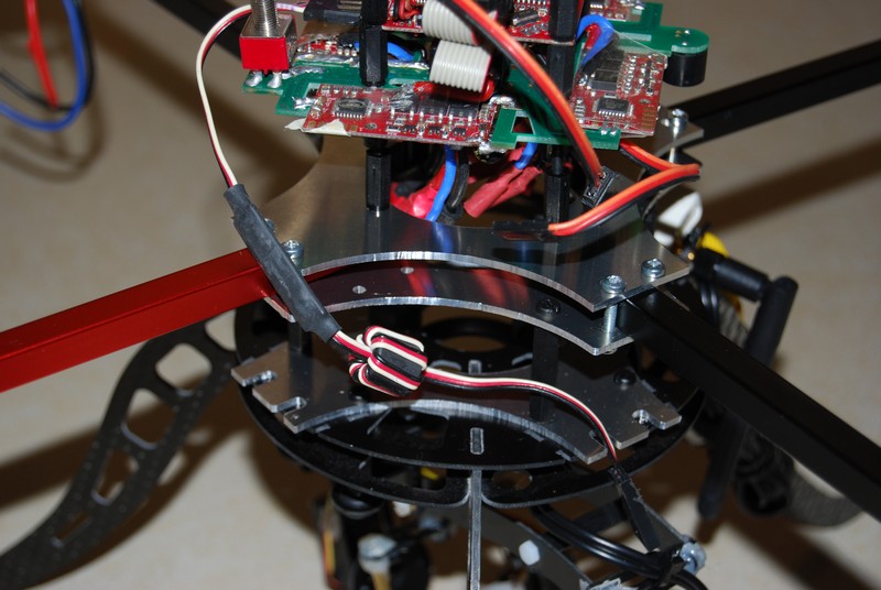

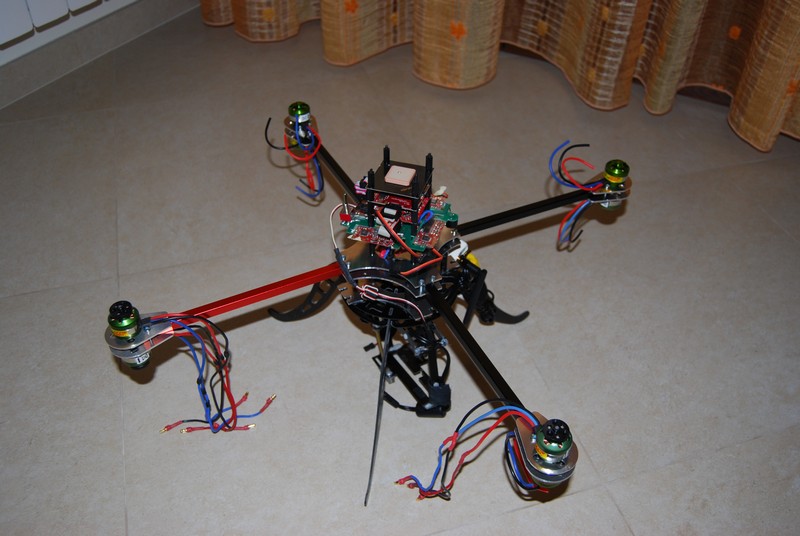

                            • Dommy@
                              io come firmware per i regolatori ho la versione 42 come versione speciale
                              questo OKto 3 mi e' nuovo dove lo reperisco?
                              Per le eliche:
                              io voglio mettere tutte le 1045 ovunque
                              pero' per una questione di non disponibilita' di supporti elica da 1045
                              ho dovuto per forza optare per le 1245 sotto.
                              Vedremo...
                              Pubblico alcune foto per i piu' curiosi ehehe, ho tagliato gli alberini e montato qls del telaio, ecco...
                              Dredd
                              JET :Rebel Jmount140 DRONE:Anakin Club Racer ELICOTTERI: Goblin 700Kse e Protos EVO
                              RADIO:Futaba T18Mz
                              • okto
                                bello! resta da vedere il discorso turbolenze, come ricordava ddrake.
                                C'e'da dire a questo proposito che il 3+3 con i motori sovrapposti (che qualcuno ha segnalato qualche giorno fa) è stabilissimo.. quindi in teoria questa disposizione dovrebbe andar bene..
