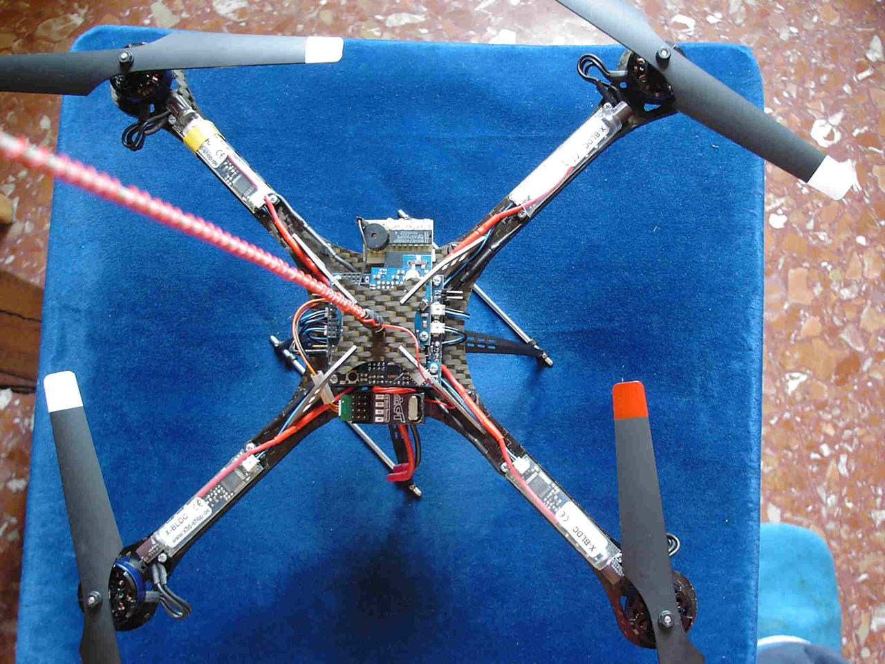

Ciao ragazzi,
con queste giornate di pioggia incessante mi sono dedicato a delle modifiche che volevo fare da tempo.
Ho fatto tre modifiche sostanziali:

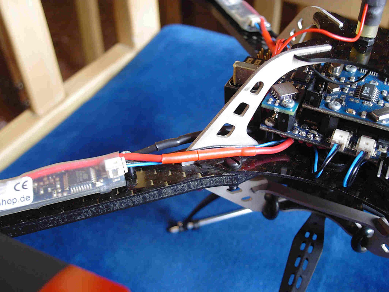

1-Ho trasferito i controller x-bldc sulla parte superiore dei boom. Vi assicuro che in questo modo il cablaggio è molto più semplice e si diminuisce parecchio anche la lunghezza dei fili di alimentazione.
2-Ho utilizzato 8 connettori stecker da 2 mm (del tipo corto) per connettere i cavi di alimentazione dei controller in modo da poter staccare facilmente e rapidamente controller e motore in caso di problemi o di sostituzione per componenti difettosi. In questo modo non si dovranno più mettere le mani sull'x-base con il saldatore e si evita di dover rismontare tutto il ciborio. Infatti l'ultima volta che avevo sostituito un controller sono diventato matto.

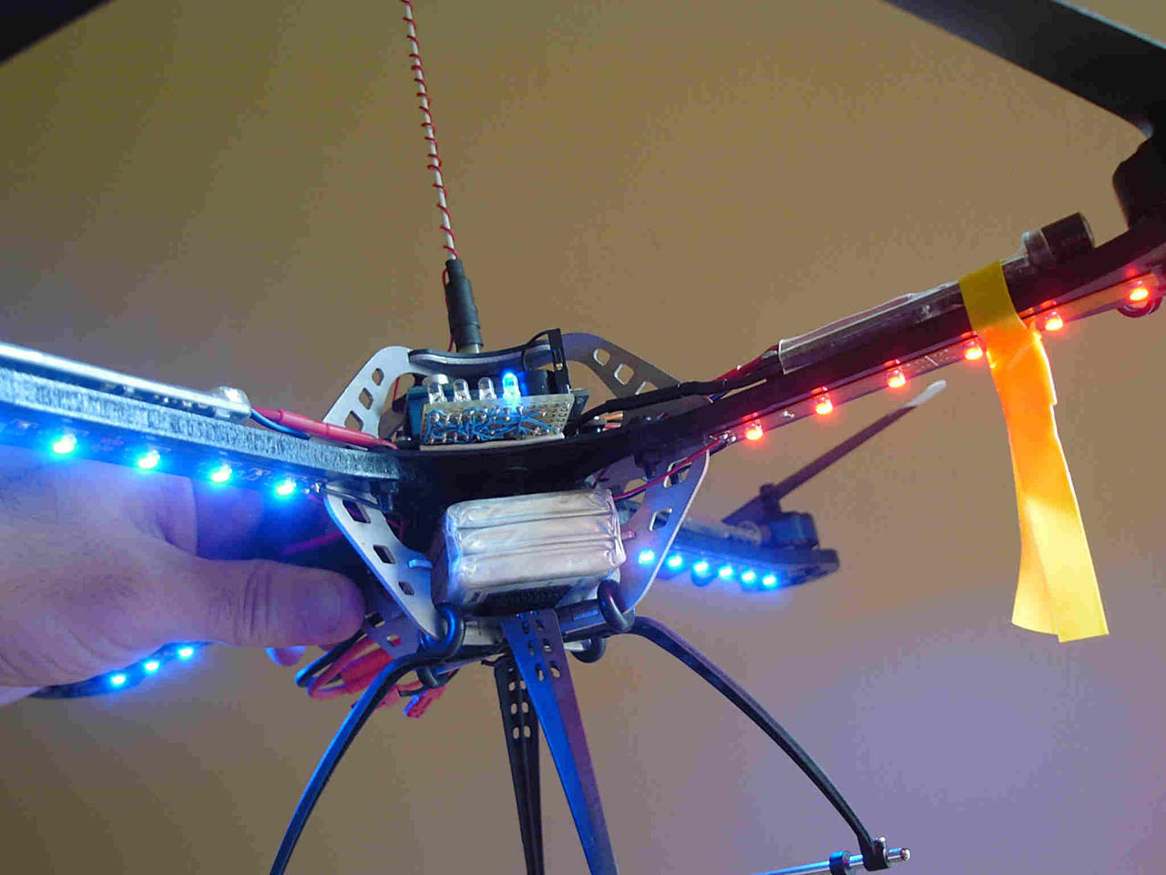

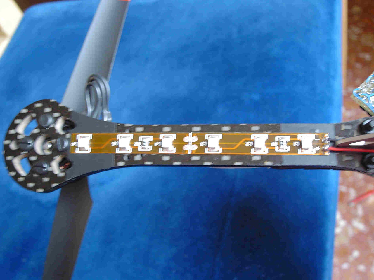

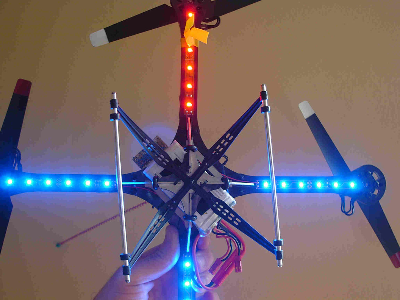

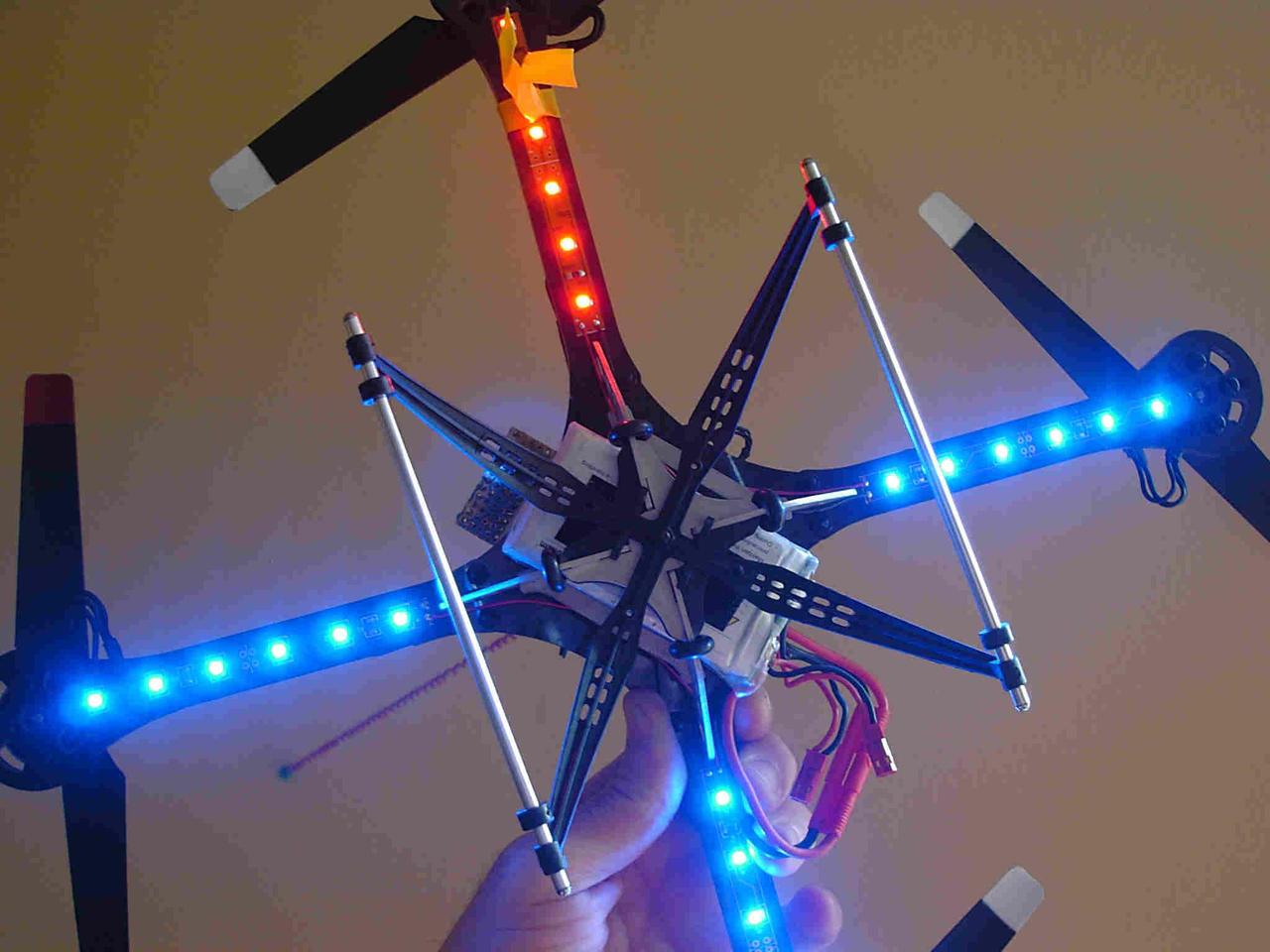

3-Passando in un negozio di elettronica ho notato delle strisce flessibili ed adesive di led ad alta luminosità (sono led smd). Si vende praticamente a metraggio a multipli di tre led e monta già le resistenze limitatrici di corrente. Costano 1 euro a led. Sono praticamente quelle fatte apposta per i ragazzini che le montano sulle loro scatolette di latta a quattro ruote. Bene, ho pensato di realizzarci un semplice sistema di illuminazione per l'x-bl. Le strisce sono perfette per lo scopo perchè sono sottilissime, adesive, leggere e soprattutto funzionano a 12 v cc.
Per alimentarle e per attivarle tramite TX ho utilizzato il canale ausiliario denominato R (in origine dedicato ai motori brushed - motore destro). Tale canale eroga proprio 12 v (in realtà è il negativo) e supporta fino a 5 A di assorbimento. In questo modo le luci si accendono attivando il canale 6 sul TX.
Beh, che dire, l'effetto che si ottiene è davvero fico (almeno per me). Non vedo l'ora di fare delle prove di volo notturno (qui da me ancora piove
Vi posto qualche foto così potete farvi un'idea.
