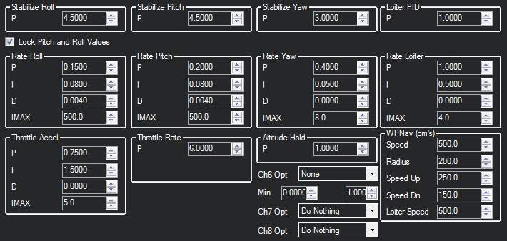

    oggi pomeriggio sono riuscito a fare il collaudo ed è andato tutto bene
    i pid li sentivo molto lenti, però il modello sembrava piuttosto fermo in aria
    c'è ancora molto da fare perchè c'erano lente oscillazioni, soprattutto su YAW che ballava continuamente
    questo il log che ho preso dalla sd card, si riesce a capire qualcosa per la coda?
    forse problema del compass?
    dal pulsante log analyzer esce fuori "Test: Compass = FAIL - Large change in mag_field (79.68%)"
    devo fare la calibrazione compass motor?
    https://www.dropbox.com/s/h9u8hec7p25nwy3/1.log
    ho dato un occhio al log, non sono molto esperto ma mi piace confrontare i parametri ed i grafici, secondo me hai i pid lenti perchè hai settato il rate_pitch_roll_P troppo basso.
    ma vedo che sei atterrato parecchie volte, ogni volta modificavi i pid ?
    per il posto dove hai volato, mi sembra molto strano che per i primi 29 minuti hai HDOP a 2.5 e poi solo dopo il 29 minuto è sceso a 1.9
    il gps è come nella foto, attaccato al frame ?
    Hai fatto anche il log da telemetria ?
    per lo yaw non saprei, ma con i pid default come vola ?
    Visto che hai volato solo in stabilize, il magnetometro non entra in funzione e quindi non dovrebbe incidere. le vibrazioni sono perfette, non ti è venuta vollia di provare un althold ?

    • si eccolo, l'ho trovato
      https://www.dropbox.com/s/qhsniskhqw...2018-16-58.rar
      fino al 30% del log non succede niente di particolare, stavo lottando con il gas invertito che non mi faceva inizializzare la scheda e poi ho settato il THR_MIN perchè 2 motori partivano e 2 no, sono esc DJI
      ho impostato il telaio V e ho iniziato da pid trovati in rete di un altro discovery
      mi sono trovato male perchè erano davvero bassi e non riuscivo neanche a decollare
      questi ultimi sono i pid dopo diversi tentativi, che sono tutti gli atterraggi che si vedono nel log dove andavo al portatile e cambiavo i parametri tramite telemetria
      adesso noto che ho lasciato lo stabilize yaw basso e magari dipendeva da questo che non si stabilizzava se mi dici che il compass non era in funzione
      comunque stavo pensando che tutti quei cavi dei motori possono dare fastidio al compass, mi sa che per la prossima prova li taglierò
      da dove si vede nei log se il compass è disturbato dai motori?
      pitch e roll li ho riportati più o meno ai valori default che ricordavo e già volava meglio
      si il gps è attaccato al frame, la parte superiore è solo vetronite
      che valori dovrebbe dare il gps?
      ho volato solo in stabilize e non mi è venuta voglia di provare altro perchè non riuscivo a far stare fermo lo yaw
      piccoli passi, è abbastanza complicato e già oggi ero piuttosto in confusione con tutti questi parametri

      • l'interferenza del compass la vedi così:
        questo è il tuo grafico magfiled relazionato con throttle.
        se leggi il wiki qui, che spiega molto bene l'analisi dei log
        common-Diagnosing problems using Logs | ArduCopter
        ti accorgi che hai un'interferenza abbastanza alta, ma non così preoccupante.
        potresti risolvere mettendo l'asticella tipo DJI, e facendo il compassmot.
        Per lo yaw io ti consiglio di ricominciare con i parametri default ed iniziare cambiando solo il rate_P, e poi testare il barometrico con althold, per vedere se mantiene bello cazzutto l'altitudine.
