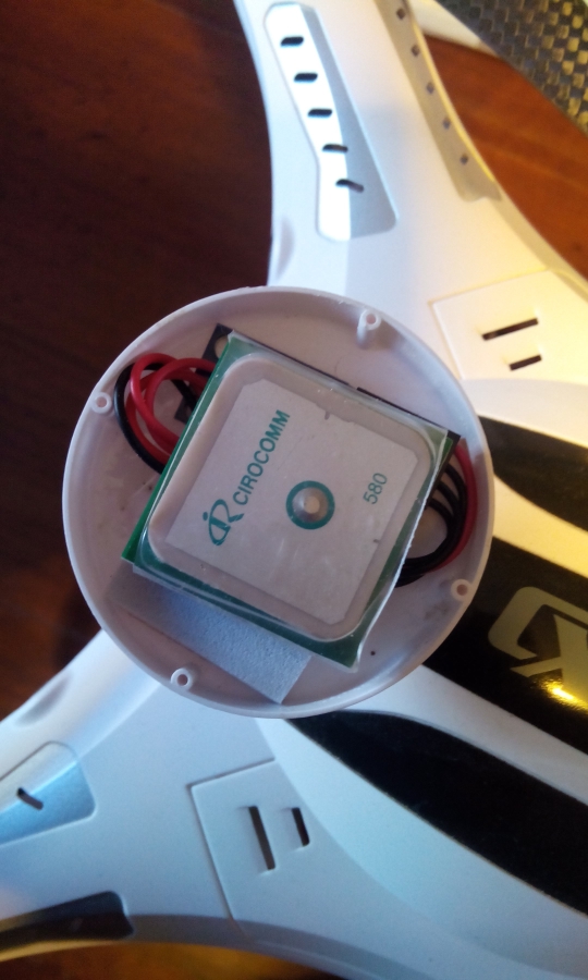

                      Il mio con la l'ultima relise della 3.2 balla parecchio. Ho provato anche a spostare il gps dalla ricevente ma nulla.
                      • Originariamente inviato da kimiko1977 Visualizza il messaggio
                        Non ho fatto niente di speciale, ho salvato tutti i parametri per sicurezza e per un confronto dopo l'aggiornamento, aggiornato, ricalibrato compasso e giroscopio.
                        http://copter.ardupilot.com/wiki/ini...ring-hardware/
                        Il GPS lo ho piazzato insieme al compasso.

                        • Originariamente inviato da BernyG Visualizza il messaggio
                          Mandatory Hardware Configuration | ArduCopter
                          [ATTACH]324017[/ATTACH]
                          Che bella questa soluzione! La devo provare, sto cercando in tutti i modi di allontanare il gps dalla SJ4000.
                          Ma il fatto che il compass venga coperto dal GPS non da problemi?
                          Grazie.

                          • Originariamente inviato da sugo76 Visualizza il messaggio
                            Grazie.
                            Sugo
                            Non mi ha dato problemi, ho confidato nel fatto che alcuni modelli di GPS hanno integrato il compasso.
                            Il compasso non è quello originale, lo ho dovuto sostituire perché si era rotto, preso da HK.
                            • Io ho il compasso seconda versione, quello più grande, pensavo potesse dar noia messo lì. Proverò a spostarlo pure io. Grazie della dritta!
