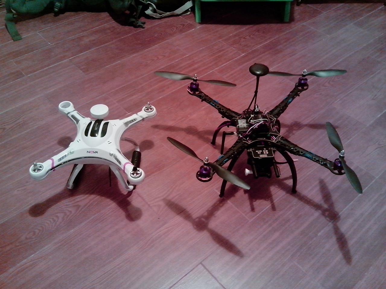

  • Un 2212 980kv semplice semplice che costa la metà di ogni nostro. Mi si é bruciato in volo un motore del nova facendolo letteralmente precipitare da circa 5 mt. Non immagini la sorpresa quando ho visto ill prezzo del motore piú il guscio che si é spezzato. 35 euro per due pezzi di laminato plastico per un guscio che non mantiene nenche un.pó di colla a caldo. Ci aggiungo qualcosa ma ho in mano un bel pó di fibra di carbonio

        Cosa hai messo sul s550?
        Scusami non ti ho completato la risposta APM 2.6, motori 2212 980,esc 30 amp sikonk, gps ublox 6m e ricevente stock del nova. Ti allego una foto
        Ultima modifica di halbig1973; 21 luglio 15, 23:32.
        • E se prendi il telaio s550 e metti su la roba del Nova, come si comporta? Io ho una ricevente è un flightcontroll in più...cosa potrei farci?
          • Secondo me andrebbe tranquillamente. In rete c'è un video dove montano tutta l'elettronica del nova su un frame 450, leggermente piu piccolo del mio. Aspetto il motore che ho ordinato e poi prenderò un frame tipo alien 450 per provare.
