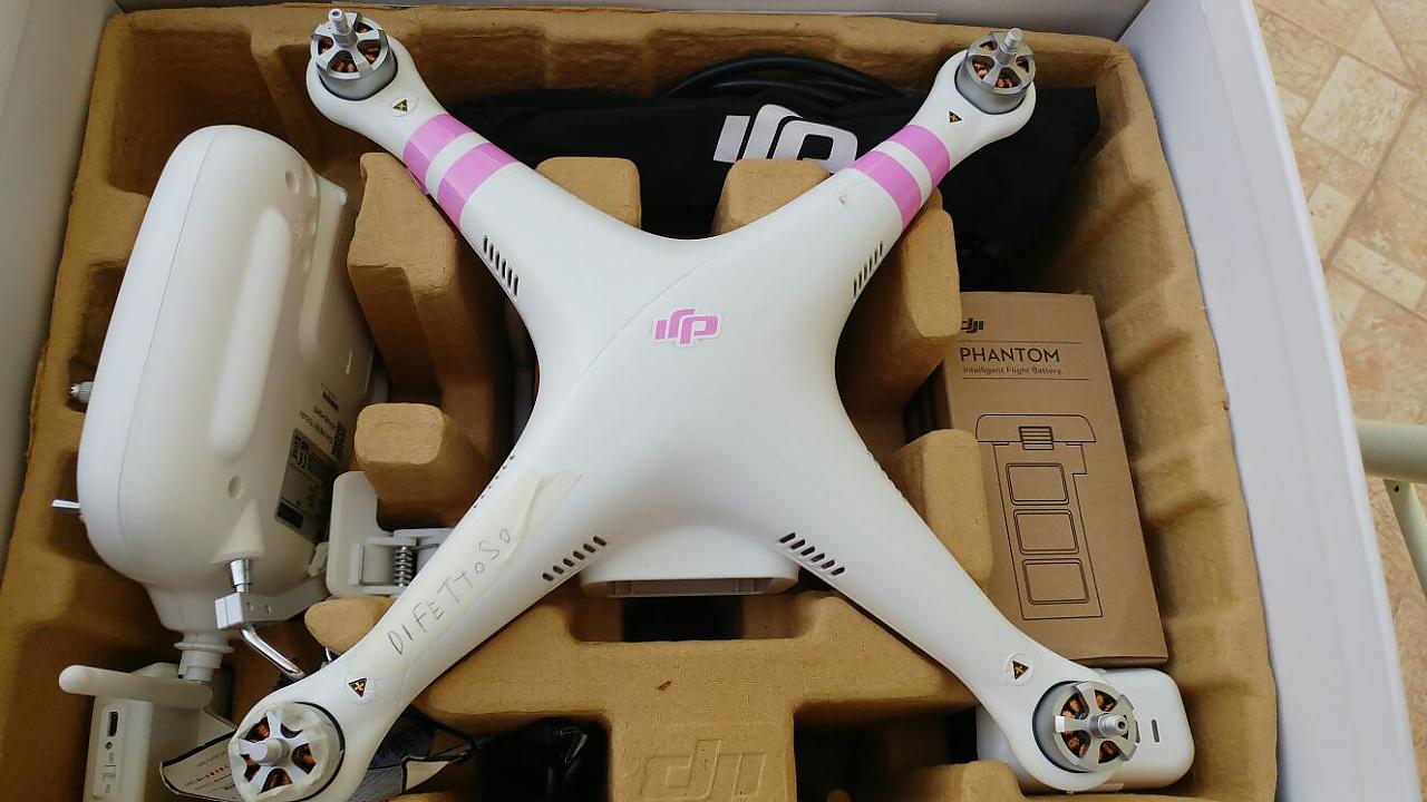

          Ragazzi mi serve un chiarimento devo sostituire un motore difettoso quello in basso a sinistra (allego foto)
          Quale devo acquistare?????

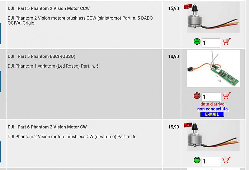

          • Quale dei 2 ?
            • Il primo: part 5 motor CCW
