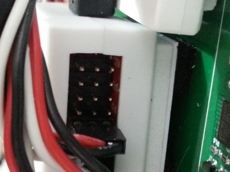

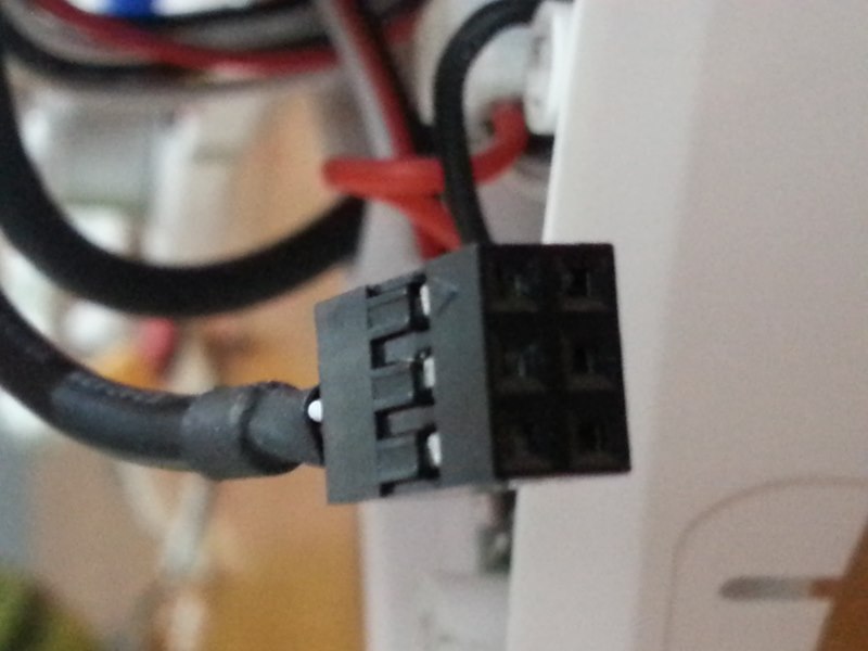

                      a parte il danno alle zampe e loro supporti, ha rotto pure l'alloggamento del modulo gps e sempre su questo modulo si è staccato un filo.
                      ho riparato la saldatura del filo, e ripristinato l'alloggiamento del gps. Ma per farlo ho dovuto smontare tutto il drone (dovevo ripristinare gli attacchi delle sampe) e facendo questo ci ho messo del mio..... ho staccato con superficialità il connettore del GPS non segnandomi la esatta posizione dello stesso prima di farlo...
                      Morale, mi ritrovo il connettore "femmina" del filo che va al GPS con 6 pin e sulla scheda vi sono 12 pin. (vedi foto allegate) Mi ci vorrebbe una dritta da parte di chi lo ha o ancora meglio lo schema di montaggio. C'è qualcuno che può per favore, darmi un aiuto?

                        ci sono alcune foto contenute nel primo link che potrebbero esserti di aiuto per stabilire dove ricollegare il connettore del GPS.
                        A quanto sembra la FC è un clone APM dove gira ArduCopter nella versione 3.1.1

                            credo che abbiano appportato alcune modifiche e implementazioni perchè non è proprio uguale.
                            Nel "mio" il modulo GPS è stato inserito nell'alloggiamento circolare superiore e i suoi componenti sono messi su un circuitino a base circolare appunto per adattarlo meglio.
                            esce con un connettore a sei pin ed entra nel modulo FC che non è esattamente come quello che si vede in figura, ma è totalmente bianco senza scritte.
                            dalle figure che mi hai linkato si nota in una il collegamento, ma è diverso.
                            Pazienza cercherò ancora.......

                              Su BangGood è presente-come ricambio- la FC nuova.
                              in questo caso è riportata anche la serigrafia dei collegamenti,
                              potresti utilizzare questa come "guida"
                              Cheerson CX-20 Flybarless and GPS Stabilization Flight Control System CX-20-009 -
                              Qui invece al post #447 puoi avere - ingrandendo la prima foto, anche se un pò sfocata - una visione generale dei collegamenti, sembra uno schema di montaggio dei componenti simile a quello che descrivi della versione del tuo modello
