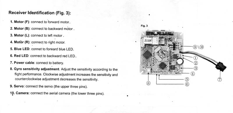

    Tahitishoppin = gentilissimi, ho visto tutto.
    Le piazzole ignote sono per il ledo rosso e il led blu. Il funzionamento rispetto all'x-ufo è invertito. Cioè il rosso dietro verso chi pilota, e il blu avanti.
    Lo swithch serve per regolare la sensibilità dei gyri.
    La mia scheda walkera da montare sul telaio mix X-UFO.....
    funziona!!!
    bastava solo dargli quei 10 secondi di inizializzazione dei gyri e montare il quarzo giusto!!!

        Fra poco posto la pagina dei collegamenti della scheda.

          @iltuomaestro allego li collegamenti della scheda !!
                    Gibon sei un MITO!!!
                    Non ci posso credere, sei riuscito a farti copiare il manuale. Grande davvero.
                    Quindi ha solo due led. Ecco perchè i primi due erano scollegati. Ma allora a che servono? boh!
                    Insomma sei riuscito a farlo funzionare con il quarzo graupner?
                    A me sta scheda ancora nada.
                    Ma ha le stesse dimensioni e buchi per le viti della chinaboard vero?
                    Aspetto che posti una foto dell'ufo ibrido frankenstein.

                        La scheda walkera, agli angoli ha delle asole che corrispondono al fissaggio del telaio dell'X-UFO. Non dovrebbe essere difficile adattarla. Basta fare attenzione ai motori e il gioco è fatto!!
                        La scheda va a 40 e a 35 mhz. Se ti procuri un quarzo miniatura che corrisponde alla frequenza della graupner dovresti essere a posto(tenendo conto dei 455kHZ di differenza).

                            Come fai a sapere che funziona anche a 35 mhz? Sta scritto sul manuale?
                            Se hai il manuale completo ti prego di postarlo, sono troppo incuriosito.
                                grazie
                                Ho provato a mettere il quarzo a 35 sulla scheda e funziona..
