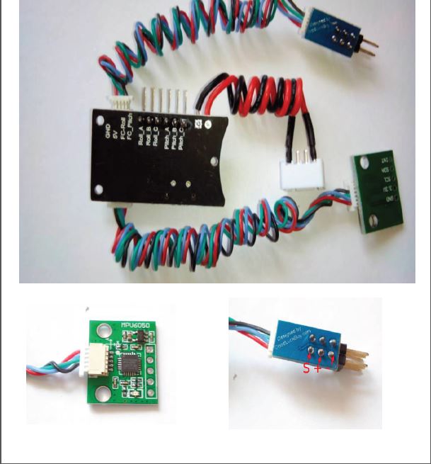

                      • Questa è la foto della mia scheda seconda questa dovrei collegare i tre contatti pre comandare la fotocamera dal telecomando io ho collegato signal e - sul naza ma non funziona che dite collego anche il positivo non vorrei bruciare la scheda
                        Il mio Rc Setting che ho trovato gia su questa scheda lo potete vedere dalla foto che e nell'altro mio post io non homossonente cosa dovrei fare
