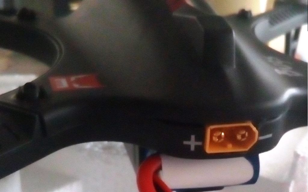

Arrivata e pluri collaudata, 22,5 minuti anche in High e con le acrobazie, controvento etc etc
non fà meno di 22,5 minuti nel Bugs3
dove la sue originali da 1800mAh non arrivano nemmeno a 15 minuti se così trattate, e ne ho provate 3.
Non serve alcuna modifica, ci và alla grande nello spazio della batteria.
Avendo l'XT60 ci sono tre alternative:
Adattatore XT60-xt30 , si perde quasi un minuto di volo
sostituire l'Xt60 batteria con un xt 30 e si perdono circa 30 secondi di volo
sostituire definitivamente nel Bugs3 l'xt30 con un decente XT60 e si arriva alla massima resa.
Se trovate altre batterie che ci entrino nel bugs3 ( max larghe 36 e max alte 22 mm )
con capacità migliori fatemelo sapere allegando un link.modifiche di uno dei bugs3 , il massimo che riesco a inserirci è una 3000 mAh
Io "gratto" lievissimamente tutti gli angoli del connettore della batteria, per evitare ingrippamenti meccanici
