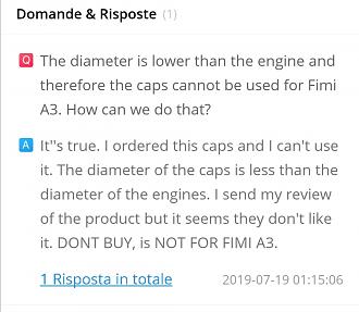

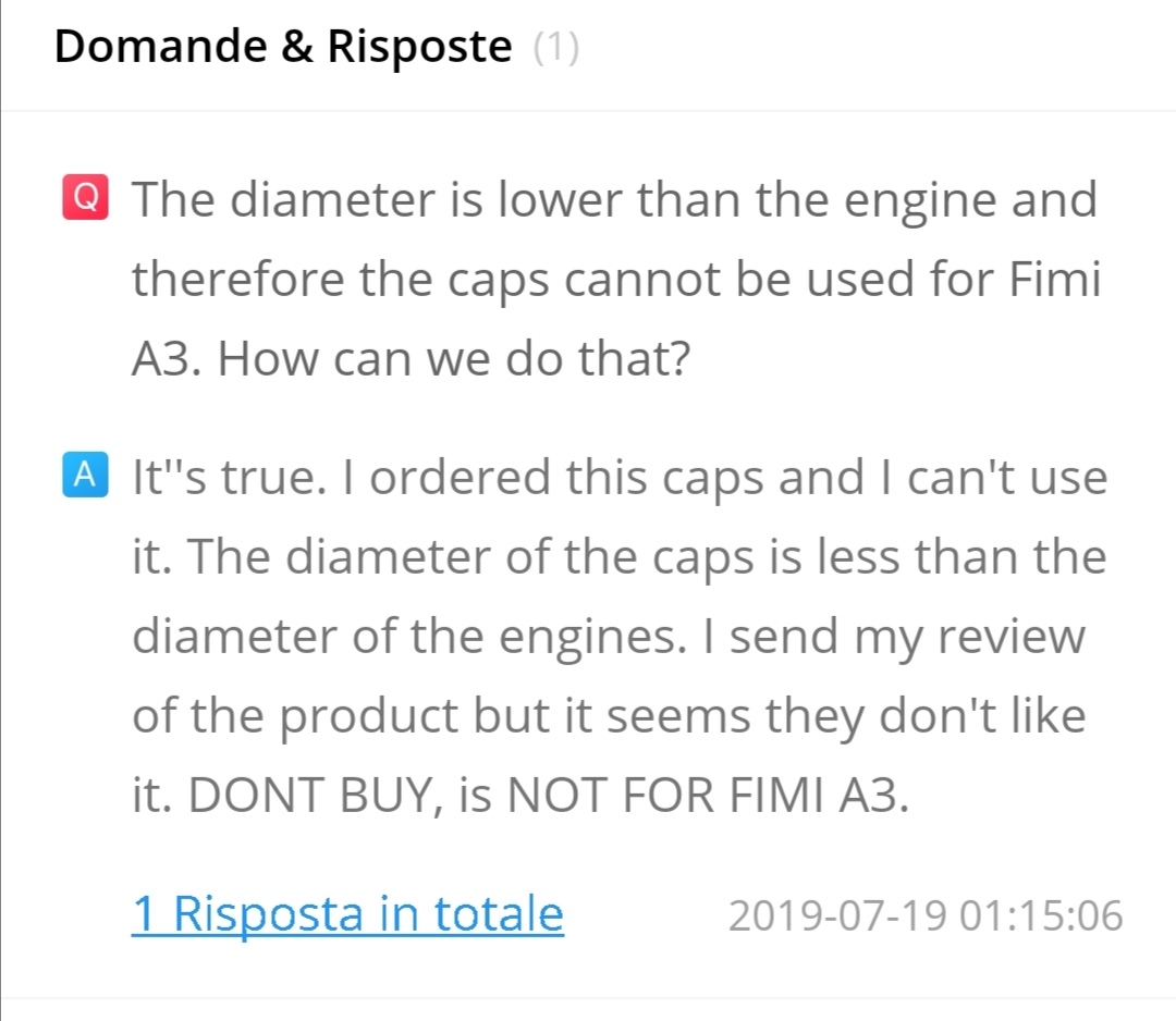

                  • #54
                    Riguardo il fatto che sono più piccoli del diametro dei motori, c'era scritto su una delle recensioni.

                      Quale probabilità c'è di rovinare un alberino? È forse la parte più robusta di tutto il modello...
                      Riguardo la polvere, ne entra di più durante il funzionamento che quando si lascia il modello nella sua scatola o zaino o quant'altro.
                      Personalmente li ritengo inutili.
