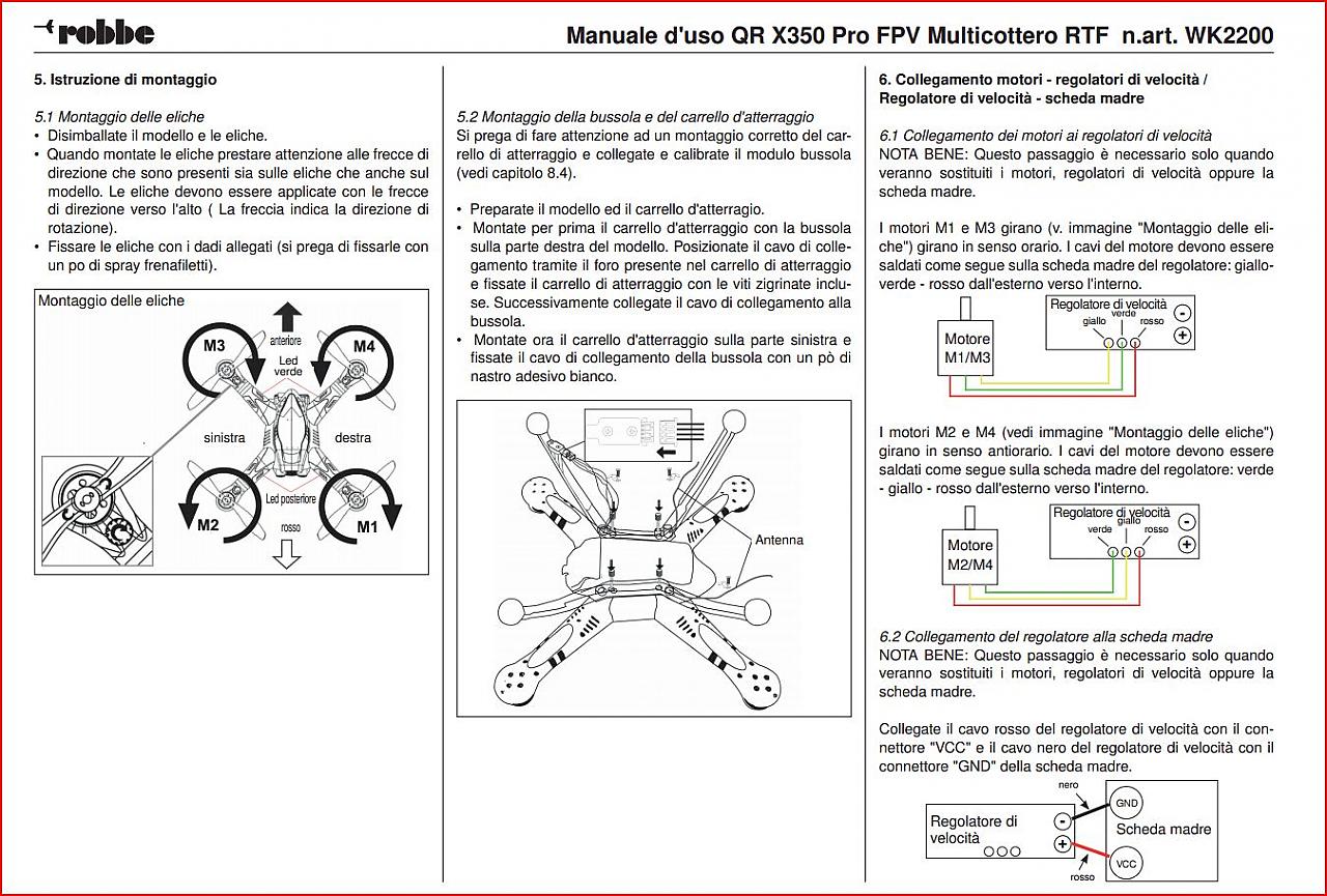

            Se ti riferisci al fatto che si ribalta possono essere solo 2 cose:
            o le eliche sono montate nel verso errato, oppure i motori - esc:
            Hai verificato dallo schema che motori ed esc sono stati montati nei siti corretti? I 3 fili dei motori?
            Se il drone è stato 'riparato' da qualcuno, non è detto che sia stato nè provato, nè montato correttamente. Dici che hai calibrato tutto, ma i comandi li accetta? Il led sx quando calibri, flasha? poi si spegne a fine cal? Hai calibrato anche gyro e accelerometro?
            Verifica e fai sapere...
            • Originariamente inviato da Riccardok Visualizza il messaggio
              p.s.
              ti allego questo schema, è del PRO, verifica se il tuo non è pro...

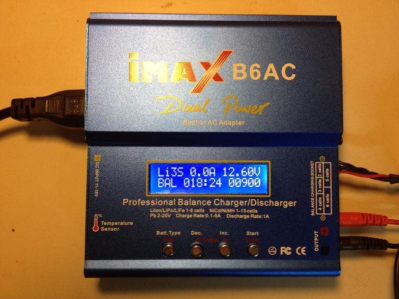

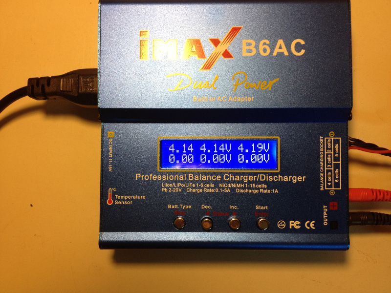

                      Puoi mettere il valore pieno della batteria, o anche la metà, (ci mette doppio tempo) , e selezionare 1 cella. Se si carica dovrà raggiungere lentamente i 4,2v. Fammi sapere...
                      Eccomi per gli ultimi aggiornamenti:
                      ho fatto come suggerivi e sono riuscito a far salire il voltaggio a circa 3,98 anche se per l'ultima cella che cercavo di caricare l'imax mi comuniva "over voltage"...
                      Comunque ho inserito la batteria nel quadricottero, ho effettuato circa 10 minuti di volo indoor, e rimesso a caricare la batteria.
                      Questo il risultato
                      Che dici, posso ritenermi fortunato e soddisfatto?
                      Tore
                      • Originariamente inviato da Issocadore Visualizza il messaggio
                        Questo il risultato
                        Tore
                        Se hai la lipo da 2,2A 10 minuti sono un ottimo risultato... Io ho una turnigy 2,2 e arrivo a 9,5 minuti. Le celle sembrano bilanciate, ora prova a caricare a metà amperaggio in modalità balance, collegando tutti i cavi all'imax...
                              p.s. ho visto che hai la 5,2A... allora 10 minuti sono pochini, mi sa che dovrai fare qualche altra scarica...
                              ma la lipo era nuova?
                              Se ti riferisci al tempo di volo i 10 minuti li ho decisi io, avevo paura che le celle "perdute" si scaricassero troppo in fretta e in maniera sbilanciata, poi ho ricaricato la lipo con l'imax in modalità bilanciata, quello delle foto è il risultato!
                              Forse l'ho recuperata, in questo caso il merito è dei vostri suggerimenti.
                              La lipo era nuova, uno dei primi tentativi di volo si è scaricata in modo sbilanciato e con il carichino originale non riusciva a caricarla completamente!
                              Quale è il limite minimo per non rischiare di non riuscire a ricaricarla?
                              E quella della tramittente?
                              Ora spero di trovare un po' di tempo per esercitarmi al volo e sicuramente arriveranno altre domande!!!
                              Tore
