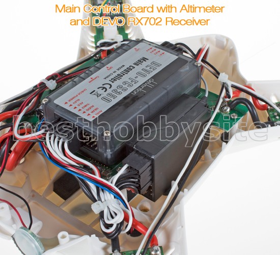

                Aggiornamento: l'ho aperto e non ho il main controller DEVO-M come da manuale ma il FCS350. Praticamente è coma da immagine allegata
                Differenze?
                Ultima modifica di TypeR; 04 giugno 15, 00:06.
                • Dopo alcune ricerche effettuate, mi pare di capire che mi hanno venduto un x350 mascherato da x350pro. Il carrello e lo scudo esterno sono del 350pro ma quel controller mi sa che lasci pochi dubbi.
                  Qualcuno può confermare i miei sospetti, che sto preparando la procedura di rimborso di Paypal?
                  • Dalla foto che hai postato, sembrerebbe proprio un'altra cosa e non il pro!
                    • Se hai la scheda controller FCS350, non è pro, ma un normale 350. La sostanza comunque non cambia molto, a meno che non vuoi collegarlo a Mission Planner. Questo controller non ha la porta usb, ci vuole un adattatore. Per il resto, da quanto ho letto, tra pro e normale, a parte la batteria, non c'è una grande differenza...

                          • Aggiornamento: se ci avessi pe4nsato meglio ... ovviamente essendo un 350 NON pro non può funzionare la posizione delle levette che ho visto x il 350pro ...
                            Il controller fcs350 ha tutt'altre posizioni x la calibrazione.
                            Stasera riprovo e dovrebbe essere ok, almeno quello
