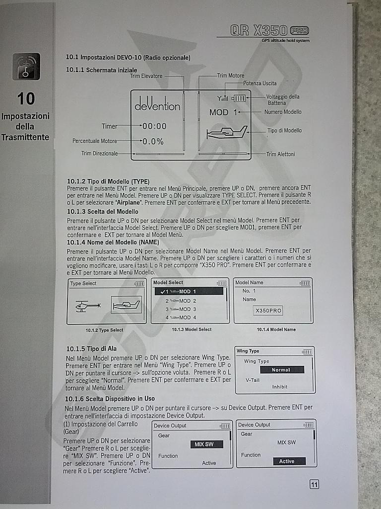

    • Originariamente inviato da scenico Visualizza il messaggio

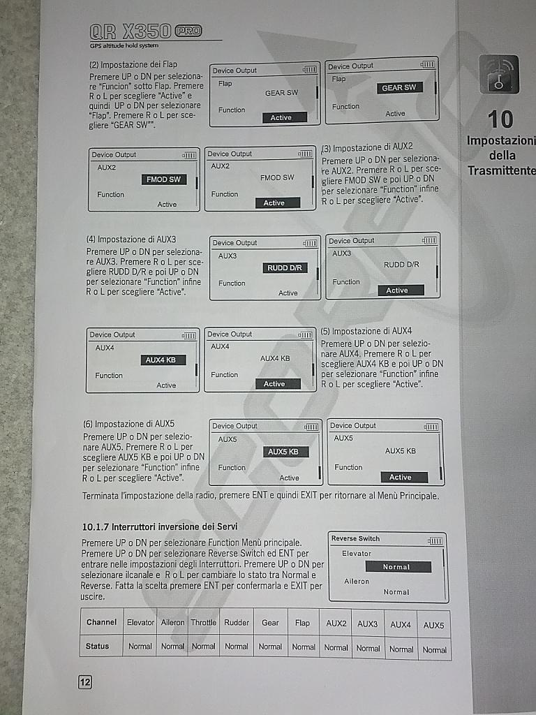

      ciao a tutti, ho un 350pro anch'io ma sto avendo problemi con la DEVO 10, non riesco ad avviare i motori, il binding viene fatto normalmente ma i motori non sai sbloccano. Su mission planner, nella schermata della calibrazione della radio, è tutto ok, i cursori si muovono muovendo gli stick ed i valori dei pwm rientrano nel range (1100 - 1900).
      Qualcuno ha un'idea di cosa debba variare nei settaggi per avviare i motori??
      ciao scenico
      è successa anche a me una cosa del genere, non so dirti per quale motivo ma
      riuscito ad armare i motori con la combinazione di tasti che da manuale dovrebbe
      avviare la calibrazione
      ho risolto impostando nuovamente tutto coma de manuale, grazia all'aiuto del buon Gasparadiso
      Originariamente inviato da Gasparadiso Visualizza il messaggio
      Queste sono le impostazioni di default del Devo 10 con Qr x 350Pro
      http://www.baronerosso.it/forum/atta...914_132345.jpg
      http://www.baronerosso.it/forum/atta...914_132323.jpg

                          • Ciao, qualcuno può dirmi come si mette la modalità manuale? va settato oppure si può scegliere al momento con uno switch sul telecomando?
                            • modalità manuale
                              Se ti riferisci alla modalità manuale di volo si parte in manuale con il pulsante mix in posizione 0, da quello che sò non si puo' partire subito in altra maniera, tutti i pulsanti rudd-fmod-elev d/r-gear-ale d/r devono essere posizionati su 0, poi una volta avviati i motori si puo' passare a hold, puoi vedere questo video Walkera X350 Pro Start Up Procedures & Calibration - HeliPal.com - YouTube
                              • Originariamente inviato da Bumbazzo Visualizza il messaggio
                                ... qualcosa di questo tipo:
                                Switch Mapping on the Devo-10
                                To allocate the FMOD switch to the Rx Ch5 (Gear) to change Flight Modes:
                                Model Menu->Device Select->Flight Switch: FMOD SW
                                Model Menu->Device Output->Gear: FMOD SW
                                Model Menu->Device Output->Gear Function: Active
                                To allocate the Aux 5 rotary knob to Ch6 (Aux 1 / Flap):
                                Model Menu->Device Output->Flap: AUX5 KB
                                Model Menu->Device Output->Flap Function: Active
                                To allocate the Gear switch to Ch 7 (Aux 2 / Gyro)
                                Model Menu->Device Output->AUX2: GEAR SW
                                Model Menu->Device Output->AUX2 Function: Active
                                To allocate the AILE D/R switch to Ch 8 (Aux 3)
                                Model Menu->Device Output->AUX3: AILE D/R
                                Model Menu->Device Output->AUX3 Function: Active
                                ... sembra che tu abbia il controllo del tilt (su e giu della camera) impostato sull'interruttore/manopola sbagliato ... io ho il Devo F7 e non so seguirti nello specifico ...
                                Buongiorno, ritorno con la configurazione di sei modalità di volo, questa volta su devo 10, ho provato a seguire queste istruzioni da voi descritte in articolo ma il mission planner mi legge ancora solo tre modalità di volo e il remotaggio della camera su gimbal funziona per modo suo (poco male basta selezionare il modello buono)
                                Mi indichereste gentilmente per la devo 10 cosa e come devo miscelare? basta seguire solo questo punto della guida in inglese
                                "To allocate the FMOD switch to the Rx Ch5 (Gear) to change Flight Modes:
                                Model Menu->Device Output->Gear Function: Active"
                                o ci sono altre (sicuramente) operazioni da svolgere al fine di ottenere sei modalità di volo?
                                Ringrazio chiunque voglia aiutarmi perdendo cinque minuti del suo tempo.
