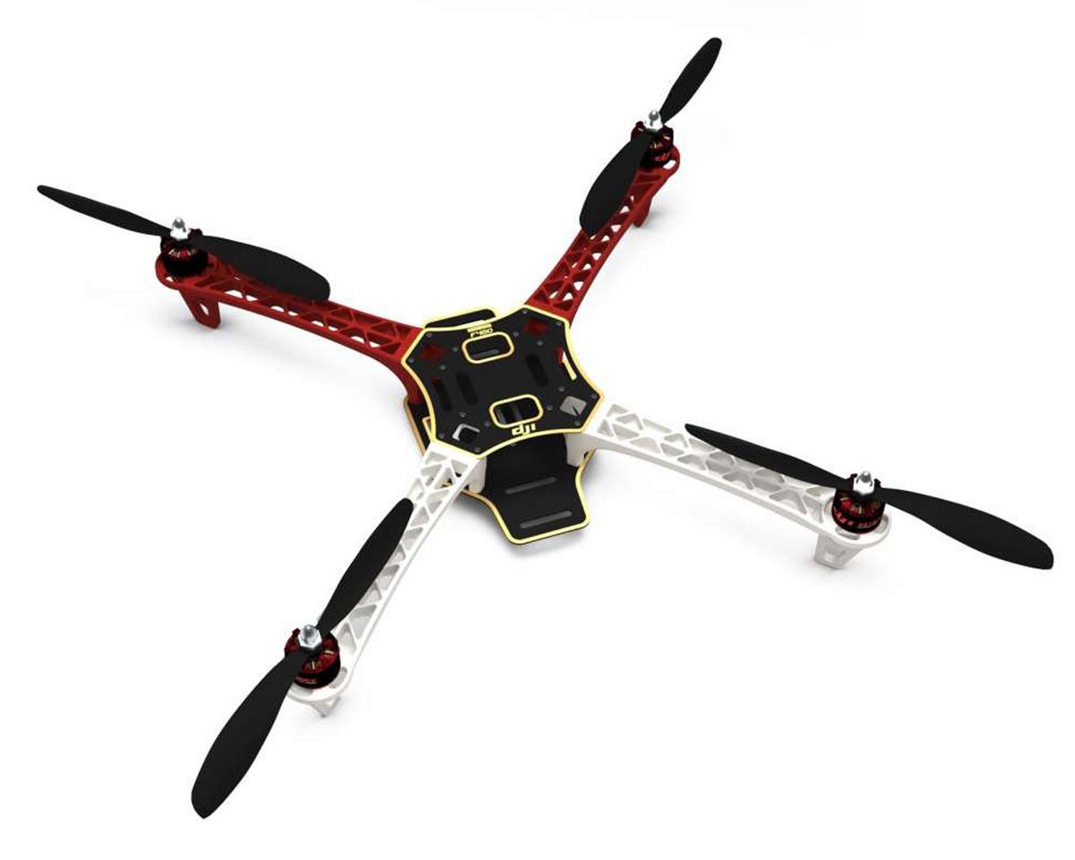

                  visto che stai puntando al risparmio non ti consiglio di prendere una pixhawk cinese super economica, perchè rischi che da un momento all'altro ti precipiti il quadri....
                  Piuttosto ti consiglio di prendere un kit apm 2.6/2.8 anche da ebay o da aliexpres, dove ti danno, FC GPS Power moduele supporto fc e supporto gps e a volte anche telemetria, ti costa attorno ai 90/100 tutto il pacchetto
                  Per la batteria prendi una 4000mah 20C e vai tranquillo almeno 16 minuti in aria
                  Per il frame ti consiglio di prendere qualcosa di piu compatto, 66cm di diagonale sono veramente tanti soprattutto per quei motori che hai preso che montano massimo eliche da 10
                  prendi un 450 o un 550 stile dji tipo questo
Nome:   dji-nzml-450.jpg
Dimensione: 131.0 KB
