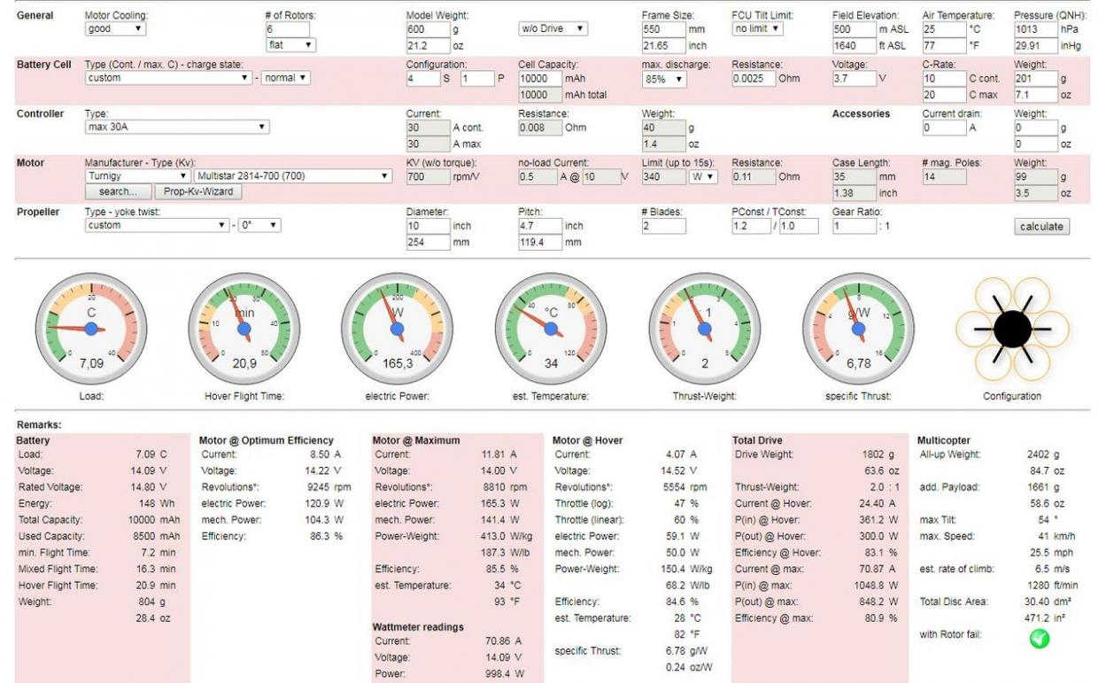

    • Ciao a tutti
      Sono da poco entrato nel mondo dei multirotore e sto pensando di assemblarmi un esacottero, vorrei usarlo per fare principalmente riprese aeree ad un livello comunque base e hobbystico e poi per sperimentare qualcosa da un punto di vista didattico dalla parte software.
      Finora ho creato una configurazione che mi pare buona (secondo me, per quello sto chiedendo ):
      Frame: S550
      https://hobbyking.com/en_us/s550-hex...0mm-black.html
      Motori: Multistar 2814-700Kv
      https://hobbyking.com/en_us/turnigy-...runner-v2.html
      Prop:
      1047
      Esc: 30A
      https://hobbyking.com/en_us/hobbykin...ontroller.html
      Batteria: 4S 10000mAh 10C
      https://hobbyking.com/en_us/multista...lipo-pack.html
      eCalc mi da questo report:
Nome:   Hexacopter1.jpg
Dimensione: 136.5 KB
      Secondo voi potrebbe andare?
