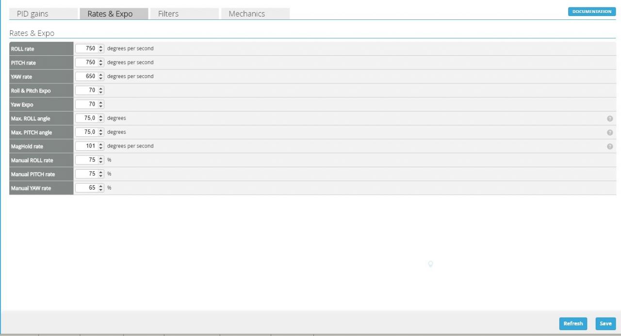

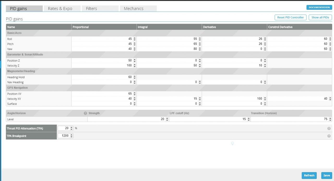

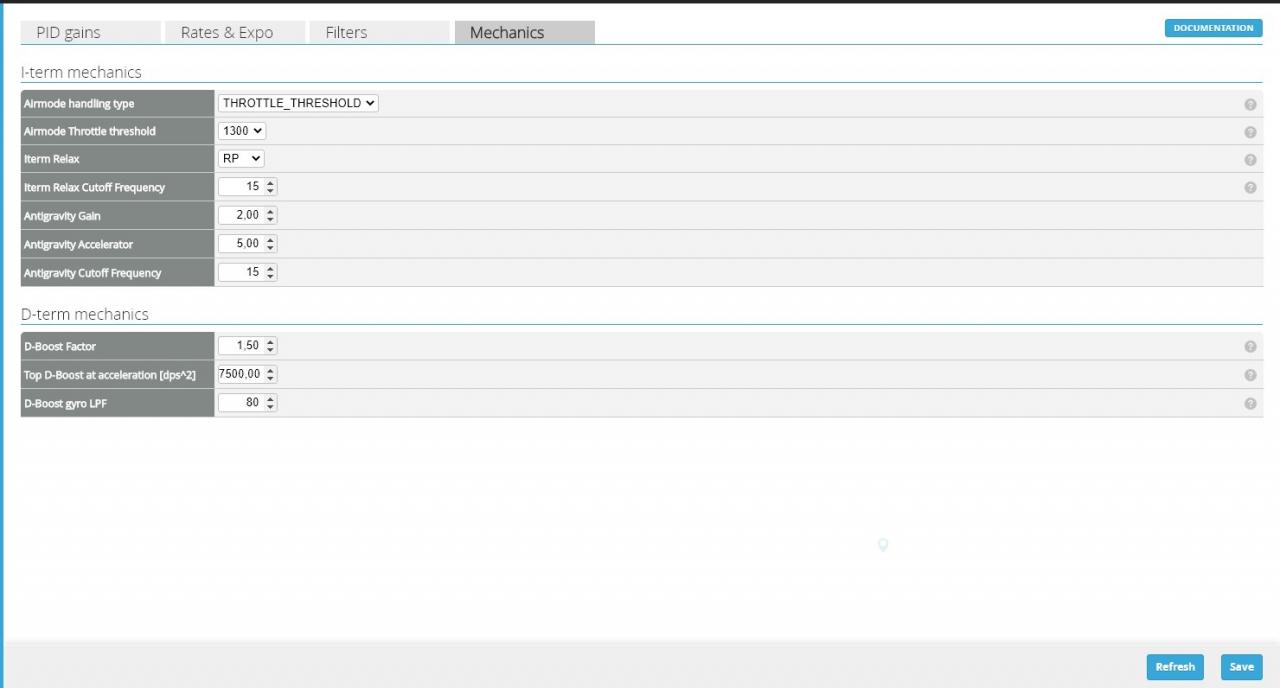

                        • [AGGIORNAMENTO]
                          Allora, ieri ho trovato un bel prato, un pascolo di mucche ma in quel momento senza mucche.
                          Tralasciando il fatto che ho concluso il maiden flight precipitando su una cacca di vacca e frullandola con le eliche, ho riscontrato dei problemi di controllo:
                          il drone reagisce abbastanza prontamente ai comandi in modalità Angle (che è quella con cui mi piace volare) ma una volta riportato al centro lo stick destro (pitch-roll) il drone non si ferma ma prosegue nella direzione impartita dallo stick. Quindi se avanzo, anche a velocità moderata, se lascio lo stick il drone prosegue dritto finchè non lo compenso con un po' di comandi.
                          Stessa identica cosa se vado indietro e se mi sposto di lato con il roll.
                          Ecco i miei parametri
Nome:   PID INAV 2021.jpg
Dimensione: 69.2 KB
Nome:   PID INAV 2021B.jpg
Dimensione: 54.3 KB
Nome:   PID INAV 2021C.jpg
Dimensione: 56.9 KB
                          • Se rimane inclinato, sembra che sei in acro invece che angle. In ogni caso per farlo fermare devi essere in poshold con GPS e fix ovviamente
                            • Ciao Pico, bello ritrovarti, non ti vedevo in giro sebbene ci siano post interessanti (a parte questo, ma vabbè).
                              Allora mi spiego meglio: intanto ho provato il volo in ANGLE e non in Horizon, ma quello che mi ha un po' messo in difficoltà è il fatto che faccio andare dritto il drone e quando cerco di fermarmi non frena. Mi sposto lateralmente e succede la stessa cosa. Ho trimmato alcuni comandi indoor e riesco a fare un hovering ottimo. Da questo punto di vista parrebbe ok.
                              In buona sostanza, il ritorno al centro dello stick destro (PITCH-ROLL) dovrebbe far sì che il drone non continui nella direzione come (appunto) in Horizon.
                              E', per spiegarmi in soldoni, una specie di effetto elastico.
                              Cosa mi suggerisci?
                              Ultima modifica di Finnigan; 10 marzo 21, 13:04.
                              • Purtroppo da quando il gestore del proxy ha definito "sospetto" questo sito e non mi fa accedere più direttamente (effettivamente se punti alla homepage fa un redirect non gradito a livello di sicurezza). Quindi solo cellulare scomodo.
                                Non frenare e rimanere inclinati sono due cose distinte. Per frenare è necessario essere il poshold con gps attivo, per fare in modo che il drone si livelli da solo lasciando gli stick è sufficiente essere in angle, ma in questo ultimo caso il drone non frena, si livella ma per inerzia e altri fattori esterni (vento) continua il suo moto anche se livellato. In che condizione sei tu? E come verifichi che sei davvero in angle? Perchè non provi un poshold con GPS?
