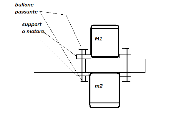

                  • Originariamente inviato da danveal Visualizza il messaggio
                    Sul mio Y accade una cosa strana, giusto per non lasciar da solo Dredd.
                    Il problema e' che quando via radiocomando do lo start i 2 motori di coda montati coassialmente su braccetto in alluminio non partono assieme.
                    A volte parte il motore superiore mentre quello inferiore da un impulso e sul BL si accende e lampeggia per 3 volte il led rosso (dovrebbe essere la fase C ) altre volte parte il motore inferiore e quello superiore no, le rare volte che partono tutti e 2 assieme uno dei motori girando fa un rumoraccio tipo a colpi mentre quando girano da soli funzionano perfettamente.
                    Praticamente da subito ho provato a staccare 1 dei due motori dal braccetto in modo che non ci sia possibile conduttivita' elettrica tra le basi dei due motori e facendo cosi' funzionano regolarmente contemporaneamete.
                    Appena rimonto il motore al suo posto torna il difetto di prima. La cosa strana e' che sugli altri 2 bracci ho altri motori identici montati allo stesso modo che non danno problemi.
                    Tra l'altro ho dovuto sostituire un BL perchè a forza di tentativi si e' rotto, ora lampeggia sempre per 3 volte il led rosso appena il BL viene alimentato anche se non e' collegato al motore, sara' il fet della fase C bruciato.
                    Suggerimenti su quale possa essere il problema su uno dei 2 motori ? ( o su tutti e due )
                    Saluti a tutti

                    • Originariamente inviato da Dredd Visualizza il messaggio
                      hai provato a montarlo sulla base isolandolo con qls per vedere se funziona?
                      Ho 2 viti e bulloni metallici passanti che collegano i 2 motori al braccetto e il supporto di montaggio (la classica croce degli keda etc. ) in alluminio e' fissato al motore con viti metalliche.
                      Se stacco un motore da braccetto lasciandolo a penzoloni funzionano contemporaneamente come dovrebbe essere. Non riesco a capire cosa sia visto che gli altri 4 motori non danno problemi.
                        Riesci a mandarci una foto ?

                          • Originariamente inviato da redfox74 Visualizza il messaggio
                            Purtroppo ora no, ho fatto uno scarabocchio
                            I bl sono montati a qualche centimentro di distanza per stare sotto il flusso delle eliche.
                                Capito .. l'unica cosa strana a quanto pare è il fatto che le due carcasse dei motori siano collegate ... hai provato a cambiare uno dei due motori con un altro e vedere se il problema si sposta o rimane sempre li ?
                                Potrebbe essere una dispersione di corrente su di una fase ...
