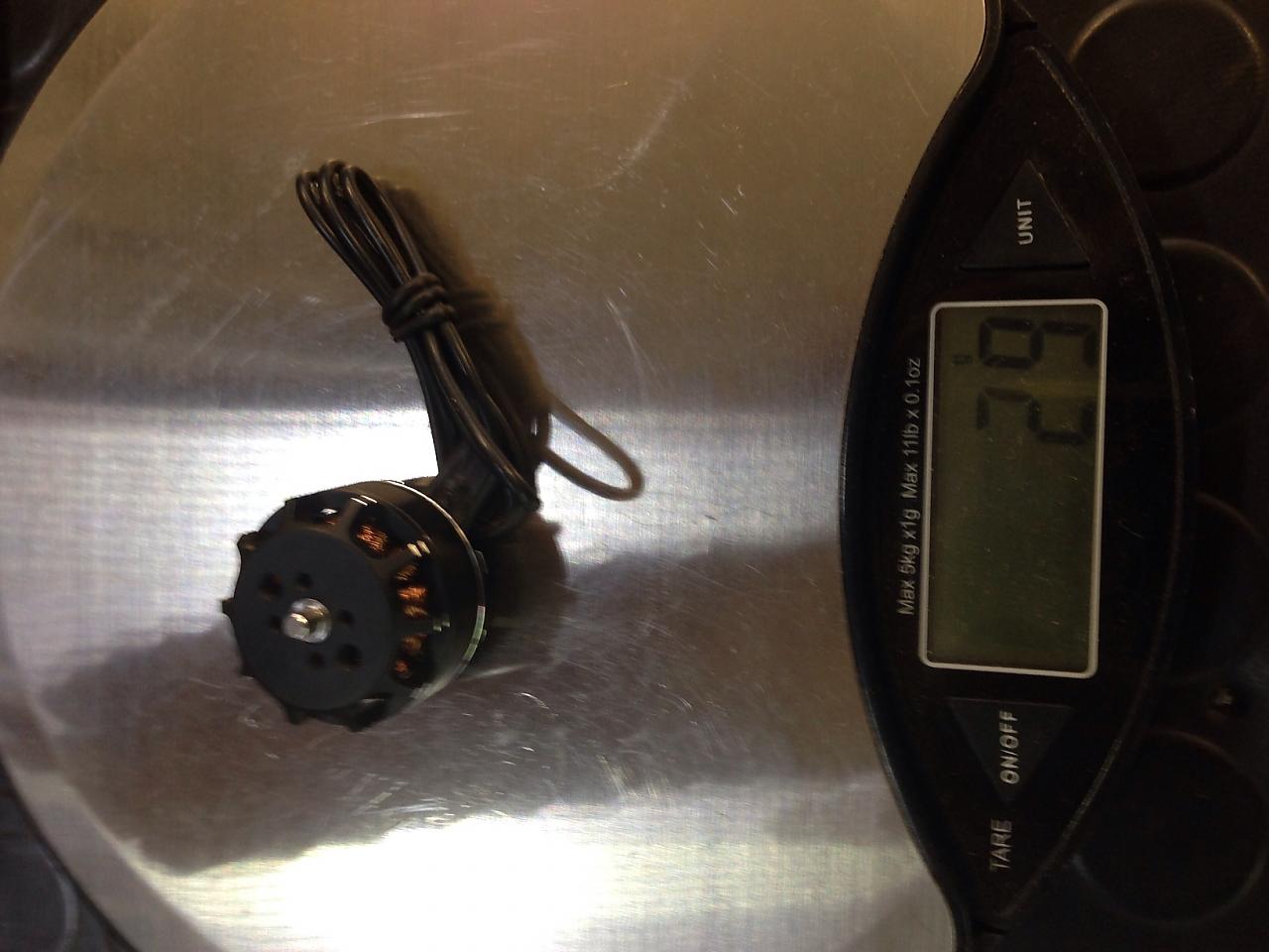

                            Oggi sono arrivati i titan presi da rotorgeeks, peccato che si sono dimenticati un motore e sulla fattura ne hann messi 4, ho già aperto una contestazione con paypal e mandato una mail a loro.
                            A perte lo sfogo perchè speravo di montarli e provarli subito, gli ho dato uno sguardo e sembrano fatti bene e pesano esattamente come scrive flyduino sul loro sito, 29g che potete vedere nella foto allegata
                            Appena arriva l'altro(che ho ordinato da fly) li provo e vi dico.

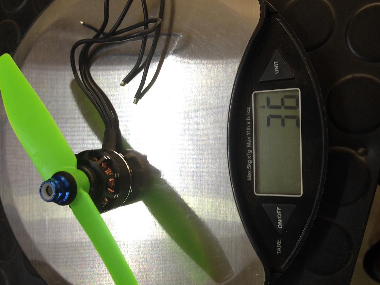

                              Allego un'altra foto dei titan con elica e dado autobloccante in ergal, al posto dell'ogiva originale che pesa 1g in più..
                              http://www.baronerosso.it/forum/atta...1&d=1408964714

                                Originariamente inviato da rodolfo70 Visualizza il messaggio
                                http://www.baronerosso.it/forum/atta...1&d=1408962618
                                29 grammi, ci stiamo decisamente dentro. Non me li aspettavo così leggeri.
                                Inoltre se i fili sono da tagliare, uno o due grammi si risparmiano ancora.
                                Nei T-Motor ho dovuto aggiungere cavo, perché sono troppo corti.
                                Dalla foto sembra che i cavi del Titan siano più lunghi.
