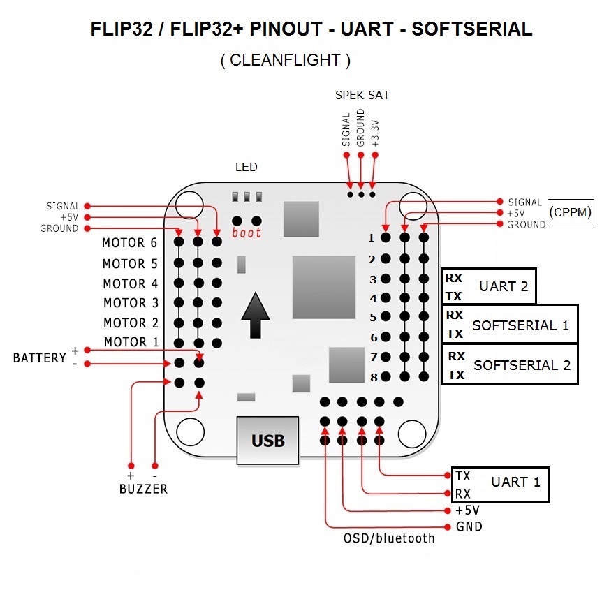

              • Grazie quad
                OK così se ho capito bene la uart2 è sugli input 3 e 4, cioè dove si dovrebbe attaccare il GPS, vero?
                Ho finito di montare tutto mi manca:
                A) buzzer.. Che sonaglio metto? Ho un buzzer che ha due cavi, +e- e suona attaccandolo ad un pacco di 4 nimh..
                Poi ne ho uno a 3 cavi e funziona se attaccato ad una uscita servo della rx.. Ho provato quello a 2 cavi ma non funziona sulla flip32.. Ho provato a misurare i volt che escono dai pin del cicalino ed il tester mi segna 0,5V-0,7V circa..
                vorrei attaccare la batteria alla vbat. Regge 4s? Ho letto il manuale della flip32 su rcgroup e là mi mette + esterno e - interno e dice di controllare che non si sa mai..
                Naturalmente ho letto una volta montato tutto dentro la scatoletta...
                Voi come avete le polarità?
                Denkiu
                Inviato dal mio SM-N9005 utilizzando Tapatalk
                • Questo Pinout è corretto..
                  • Originariamente inviato da Chode Visualizza il messaggio
                    Ok tiene 4s o va max a 3s sul vbat?
                    Grazie!
                    Domani devo capire xchè non suona..
                    In teoria il buzzer a 2 cavi dovrebbe andare..
                    • Originariamente inviato da pieri70 Visualizza il messaggio
                      Il buzzer deve essere a 5V

                      • Originariamente inviato da ZioMeme Visualizza il messaggio
                        Meme
                        Credo sia a 5V, poichè attaccandolo ad un pacco di 4nimh suona!
                        Boh, stasera vedo che è che non va..
                        Invece, lipo attaccata a Vbat, 4S li regge la scheda o devo fare un circuitino di resistenze?
                        Ciao!
