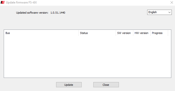

      Ho visto anche che per la mia radio (la FlySky FS-i6x) c'è anche un aggiornamento firmware. A sto punto vorrei prima aggiornare anche la radio all'ultimo firmware già che ci sono, così da configurare tutto da zero.
      Il problema è che ho scaricato il firmware dal sito ufficiale FlySky, ma quando la connetto al PC con il cavo dedicato all'aggiornamento, nel programmino di update del firmware, non compare la mia radio e quindi non posso flashare il nuovo firmware.
      La radio viene riconosciuta dal PC sulle porte COM in "Gestione dispositivi", ma non riesco a fare l'update.
      Consigli?
      Questa è la schermata dell'updater in cui non compare il mio radiocomando:

        Cosa sbaglio? Sapete dirmi come poter aggiornare il mio radiocomando?
          Io ho un wizard X220(non S) con radio Flysky FS-I6,per cui quello che ti dico potrebbe non applicarsi al tuo caso.
          Per aggiornare il firmware, occorre che la radio sia nel menu' "Firmware Update" che, mi pare, sia l'ultima voce del menu' "System". Se non e' li', il software non la "vede".
          Invece il sistema operativo riconosce la radio in qualunque menu' si trovi(da qui la indicazione corretta della porta su "gestione dispositivi".
          Guarda questo video:probabilmente il firmware non e' il tuo, ma, in ogni caso, ti fa vedere la procedura di aggiornamento.
          https://www.youtube.com/watch?v=DxnWGq_h21o
          Nota generale: l'aggiornamento del firmware e' in genere una cosa rischiosa, per cui io non farei aggiornamenti se il mio sistema funziona bene , a meno che la nuova versione del firmware non mi metta a disposizione funzioni che ritengo indispensabili.
          Quanto al modello che non si connette, verifica bene lo stato delle UART e, in particolare, che la prima non sia disabilitata.
          Eventualmente ripeti la procedura di "bind" della radio.
          Al limite, visto che hai fatto il back-up, non esitare a tornare indietro con la versione originale, specialmente se era una 3.x e non una 4.x.

                    Ho già provato a seguire quella videoguida, ma purtroppo senza successo.
                    Quando apro il file .exe, non vedo la mia radio.
                    Il firmware in questione l'ho preso da questo sito, quello ufficiale FlySky, che è esattamente la radio che possiedo: https://www.flysky-cn.com/fsi6x
                    Il firmware che ho scaricato inoltre, viene visto come virus dall'antivirus del mio PC e quindi ho dovuto pure disabilitarlo per poter scaricare il firmware.
