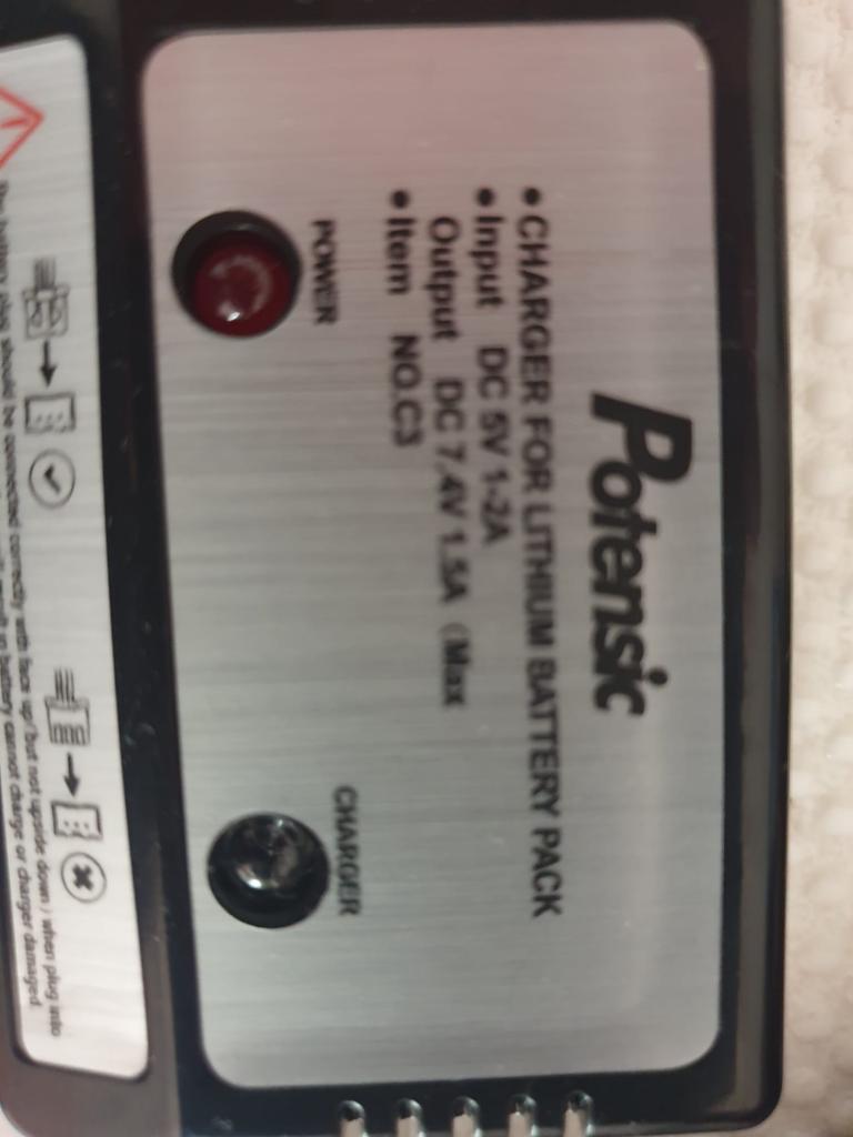

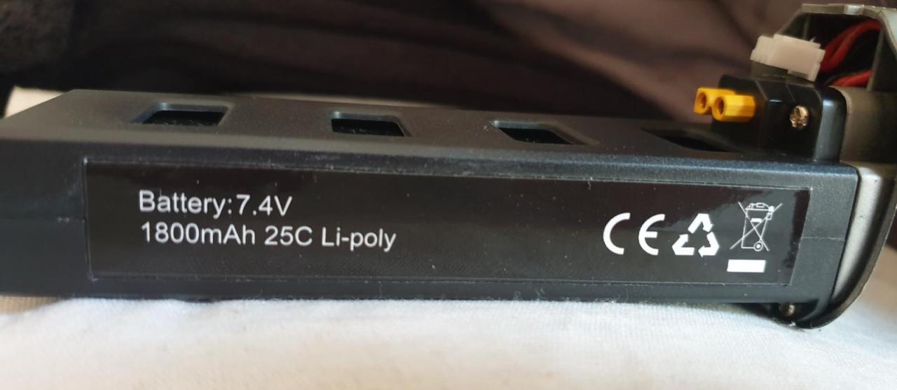

              Ti posto la foto dell'etichetta della batteria e del caricatore in dotazione.
              Ovviamente il mio obbiettivo è ridurre i tempi di ricarica che ti ricordo oggi sono di 5h
              In un primo test ho impostato il caricatore esterno a 2.0 A e 7.5 Volt per una impostazione predefinita di 2celle, ergo come il caricatore in dotazione.

              • #22
                I 2A del caricatore originale sono riferiti all'ingresso (input).
                L'uscita è max 1,5A, è ovvio che se si utilizza un alimentatore USB che eroga meno di 2A la potenza in uscita si riduce.
                Tornando alla lipo, 1800 mA vuol dire che al massimo la puoi caricare a 1,8A, tuttavia io te lo sconsiglio altrimenti la tua batteria dopo un po' comincerà a rendere meno.
                Io proverei inizialmente ad impostarla ad 1,2A e cronometrare i tempi di carica.
