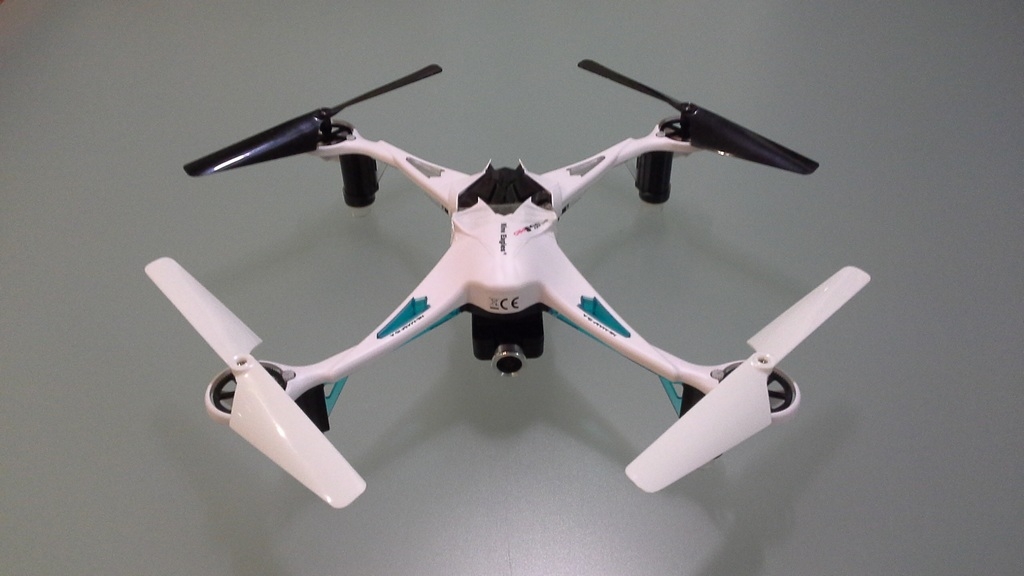

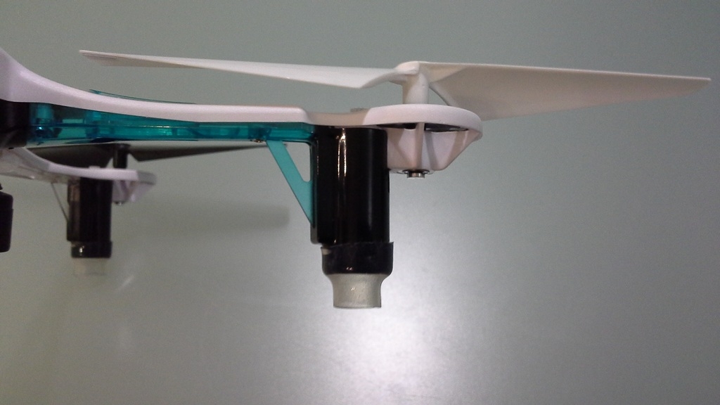

                        Vero, io ho la versione Pro ed ho montato eliche e alberi del LaTrax Alias (ho limato un po' gli alberi in alluminio e tagliato le corone in plastica).
                        Con la versione Pro non puoi fare flip ma la differenza si nota lo stesso: più stabilità e controllo.
                        Qui un paio di foto fatte all'epoca della modifica (nella seconda si vede bene anche il tubicino in gomma morbida che sostituisce il piedino originale, per atterraggi più "morbidi"):
