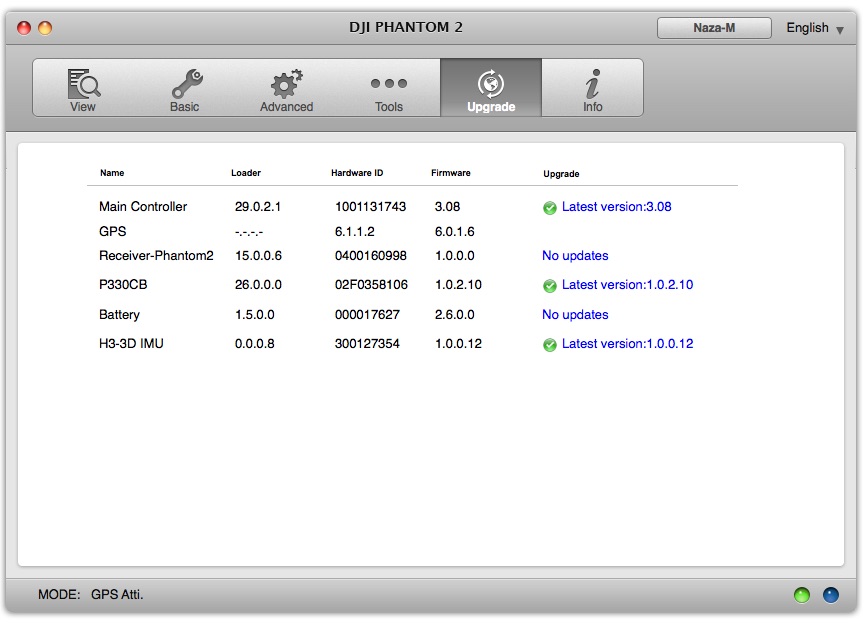

                La versione che il mio P2 ha a bordo per H3-3D IMU firmware è la 1.0.0.12
                Saluti

                • Originariamente inviato da m15alien Visualizza il messaggio
                  Saluti
                    Saluti
                    Grazie per lo screen.
                    Dunque ho qualche differenza...
                    GPS tu hai la 6.0.1.6 io la 6.0.1.4
                    BATTERY tu hai la 2.6.0.0(loader 1.5.0.0) io la 1.0.0.8(loader 2.3.0.1)
                    H3-3D tu 1.0.0.12 io 1.0.0.8 solo che non compare la versione completa del firmware della Zenmuse, non so se aggiornare, il negoziante mi ha detto che da problemi
