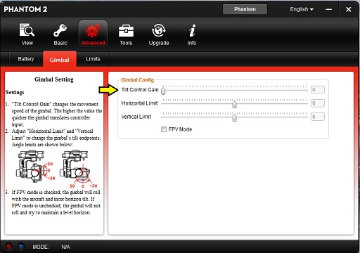

      ho lo zenmuse a 3 assi , è possibile impostarlo per farlo scendere di angolazione più lentamente o dolcemente ?
      ecco qui

        • Io ho un Phantom 2
          Zenmuse h3-3d
          tx dji
          ho regolato quello che ti ho indicato per avere un tilt dolce
          non capisco cosa vuoi fare
