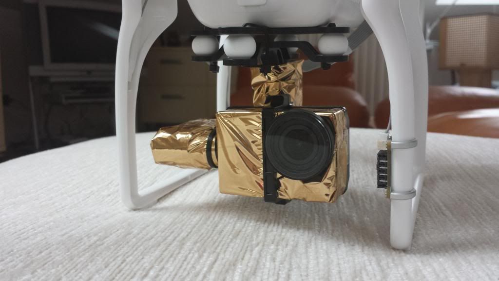

        • Originariamente inviato da m15alien Visualizza il messaggio
          X misterxfiles X t3radm
          Ok grazie, la Gopro l'avete schermata? E i motori del gimbal, possono creare dei fastidi sulla banda 2.4Ghz?
          Si parla di fogli di rame, se si utilizzassero fogli di alluminio (carta stagnola) sarebbe lo stesso?
          Saluti
          No io non ho ancora comprato il P2, quindi non ho schermato nulla... i motori dei gimbal dovrebbero produrre lo stesso rumore di quelli dello stesso phantom, anche se in questo caso più lontani rispetto ai circuiti elettronici interni
          Il Rame e l'alluminio hanno caratteristiche differenti, e nelle schermature EMI si impiegano entrambi, spesso in maniera combinata (Rame+Alluminio) a volte anche carta/plastica speciale, ogni materiale ha una particolare risposta in funzione alle tipologie di emissioni, e non è facile stabilire quali di queste siano quelle più fastidiose al P2, bisognerebbe disporre di una camera anecoica a tempo indeterminato e sperimentare... purtroppo l'affitto di una camera del genere costa sotto prenotazione diverse migliaia di € e in ogni caso le possibili soluzioni prevederebbero schermature, cavi speciali e soprattutto l'utilizzo di ferriti di diverso tipo, incompatibili per il volo, sia per il loro peso che per la tipica fragilità agli urti...
          In ogni modo, alluminio = meglio che niente

                Traendo spunto dall'Industria Spaziale ....
                • Originariamente inviato da alexfly10 Visualizza il messaggio
                  Interessante, dove si recupera il materiale (sembra la carta utilizzata per avvolgere le uova pasquali ).
                  Credo che non ti abbia mai dato problemi di flyaway, giusto?
                  Saluti
                  Ultima modifica di m15alien; 26 giugno 14, 11:04.
                  ' /\.|_.|.[-.|\|.
                    Saluti
                    E' soltanto un'idea, il materiale è il foglio termico, si acquista in Farmacia.

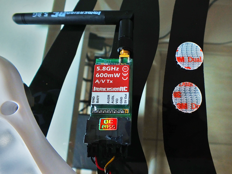

                    • Ciao a tutti,
                      arrivato e montato il sistema FPV completo + modulo miniIOSD inside.
                      Tempo fa si parlava di sistemi per fissare il tx sotto il P2 ed ho ho trovato in un cassetto in garage varie confezioni e varie forme di Dual Lock 3M come osservate in foto che avevo dimenticato di avere.
                      Le misure sono perfette, come la tenuta e la praticità di tale prodotto.
                      Ho notato che il tx scalda molto e mi sono chiesto se qualcuno ha mai riscontrato una sorta di cedimento del collante adesivo a causa del calore. Ciò producerebbe un rischioso distacco del tx durante l'attività di volo (sebbene i cablaggi ne eviterebbero la caduta).
                      Io riterrei che la presa possa rimanere salda, il Dual Lock viene comunemente usato anche per il fissaggio degli apparati Telepass sui parabrezza...ed anche li di calore d'estate se ne crea tanto!
                      Grazie.
                        1) A parte il colore sei sicuro che si tratti di rame ?
                        2) Se la schermatura non è collegata a massa (nei circuiti DC solitamente il negativo) serve a poco o niente...
                        Bye

                        • Originariamente inviato da pepeleo Visualizza il messaggio
                          Ciao a tutti,
                          Grazie.
                          Io uso quello per la tx (quello del telepass) e non ho mai avuto problemi di cedimento.

                            Ripeto, è solo una proposta di idea o meglio vuole essere una "provocazione" utile a sviluppare idee più tecnologiche.
                            NON volo in questa configurazione !

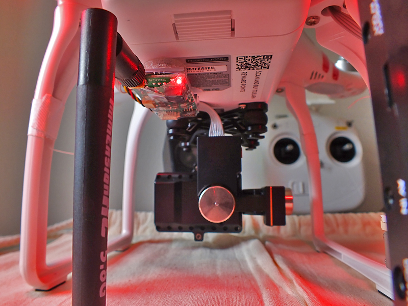

                              Ciao a tutti,
                              Grazie.
                              Per OSD inside intendi all'interno? Se è così non hai fatto una gran cosa, devi aprire il Phantom per eventuali aggiornamenti dell'OSD e ti precludi la possibilità di usare il modulo Bluetooth per apportare modifiche alla configurazione del Phantom, al campo!
                              • Originariamente inviato da Vega29 Visualizza il messaggio
                                Si, alla fine l'ho montato internamente. Ho valutato ciò che scrivi e visto che gli aggiornamenti non escono settimanalmente farò l'operazione di aprire il P2 per gli upgrade. Il modulo Bluetooth non è una mia priorità. Nulla vieta che un domani potrò montare il miniIOSD esternamente. Al momento l'ho posizionato con la porta usb perfettamente raggiungibile senza sfascettare cavi nè rimuovere il mini IOSD stesso, quindi il fastidio di toglier la copertura una tantum è accettabile. Altrimenti potrebbe essere funzionale un foro protetto analogo a quello già esistente per raggiungere la porta usb del P2 cosicchè da raggiungere anche il miniIOSD senza smontare alcunchè. Ci penso.
                                Approfitto per fare una domanda: riguardo al monitor Boscam LCD 5802 mi confermate che il colore del led in fase di ricarica è rosso e a carica completata è blu (e non verde)?
                                Grazie a Vega e a tutti.
