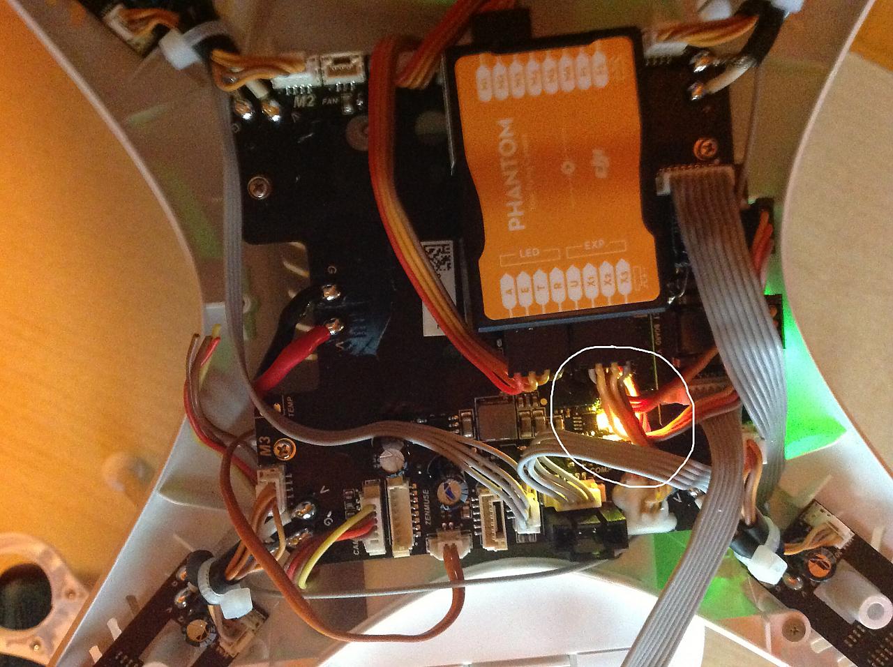

                          • Buonasera a tutti e scusate la brusca intromissione.
                            Ho un problema con il Phantom 2.
                            All'accensione della batteria, all'interno della scheda lampeggia una spia giallo/rossa (come evidenziato in foro allegata) che impedisce il funzionamento di tutto.
                            Qualcuno ne conosce il significato e sa indicarmi gentilmente la soluzione?
                            • Originariamente inviato da f1.4sim Visualizza il messaggio
                              Dovresti rifare il binding della radio...in pratica il phantom non vede più la radio!
                              • Ti ringrazio STRAPHANTOM per la celere risposta.
                                Ma per binding intendi questa procedura?
                                -Accendere il Phantom
                                -Sotto la sua "pancia" individuare un piccolo foro (in questo caso luminoso rosso)
                                -premerlo per più di 2 secondi e attendere che lampeggia.
                                -accendere la radio e aspettare che diventi verde fisso.
                                In tal modo dovrebbe essere riconnessa?
                                Se è così io l'ho fatto, ma il phantom continua a non dare segni di vita.
                                Appena accendo la batteria, si armano i motori con il classico cicalio ma...in una frazione di secondo in cui le 4 spie luminose accennano a lampeggiare.... poi tutto si spegne tranne quella spia di cui sopra.
                                Perdona lo spaesamento....ma puoi darmi maggiori indicazioni su come operare?
