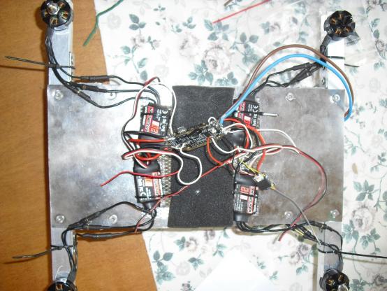

Ho quasi completato il mio drone ma...

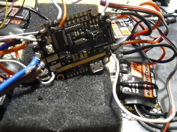

Trovato... Collegamenti errati.
Il nero è giusto, l'arancione-rosso è sbagliato. lo hai messo sulla piazzola 3V3, ma và messo sulla 5V (quella più in alto)... quello bianco idem con patate: lo hai messo su NC, devi spostarlo di una piazzola più in alto su R6!
Un commento: rifai tutte le saldature. Quelle sono fatte decisamente male e sono pericolose.

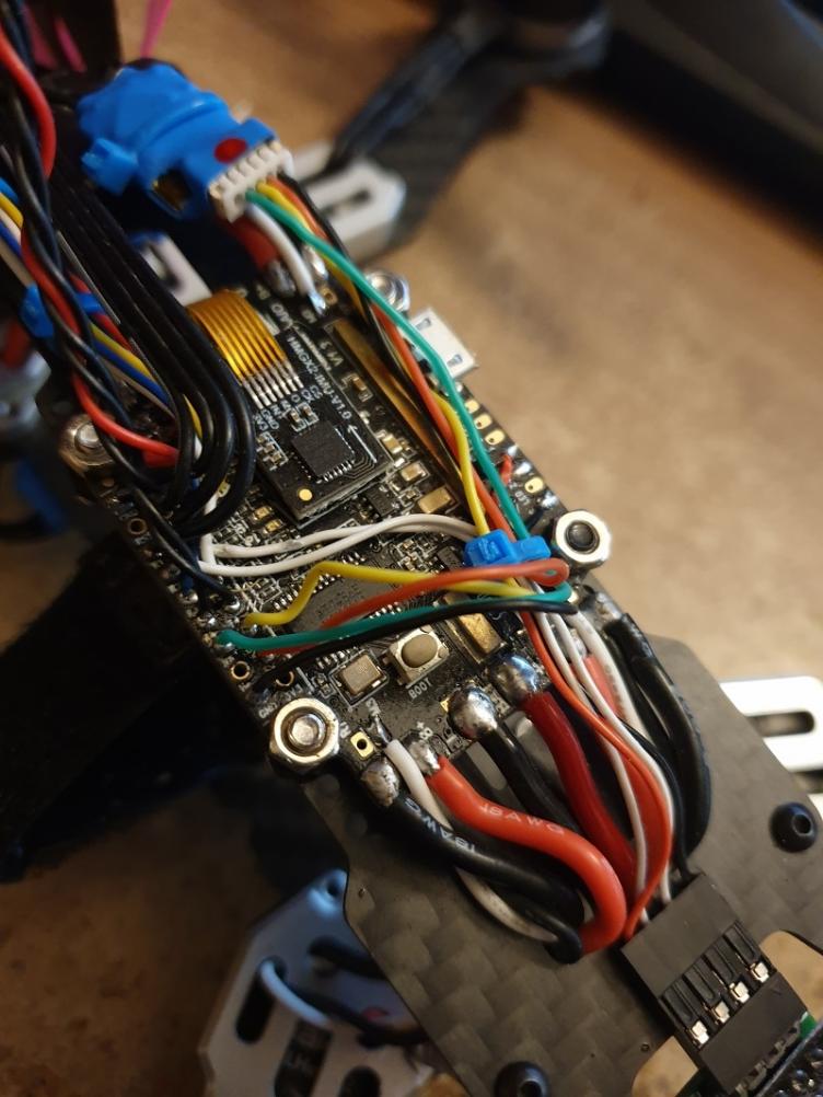

Per rendere l'idea di un lavoro fatto bene (per prendere esempio), ti mando la foto del lavoro che ho fatto:
Dimenticavo, ricordati di rimettere il valore originale "set serialrx_inverted = OFF" e su ports di rimettere la UART6 come SerialRx
Altro suggerimento: elimina i connettori dagli esc ai motori! Una volta che hai verificato la giusta direzione del motore, i connettori sono solo fonte di problemi!
si lo so le saldature sono pessime ma mi credi che dopo mille peripezie e imprevisti il giorno che ho iniziato a saldare sulla kakute si e´rotto il saldatore della mia stazione e per fretta e disperazione ho comprato un " trattore" dal cinese sotto casa.Dovrebbe arrivare l ´altro presto e modifico tutto Bene.Grazie per il consiglio che accetto e l´aiuto.Ti faccio sapere ho modificato dal terminal quel comandoOriginariamente inviato da BBC25185 Visualizza il messaggioTrovato... Collegamenti errati.
