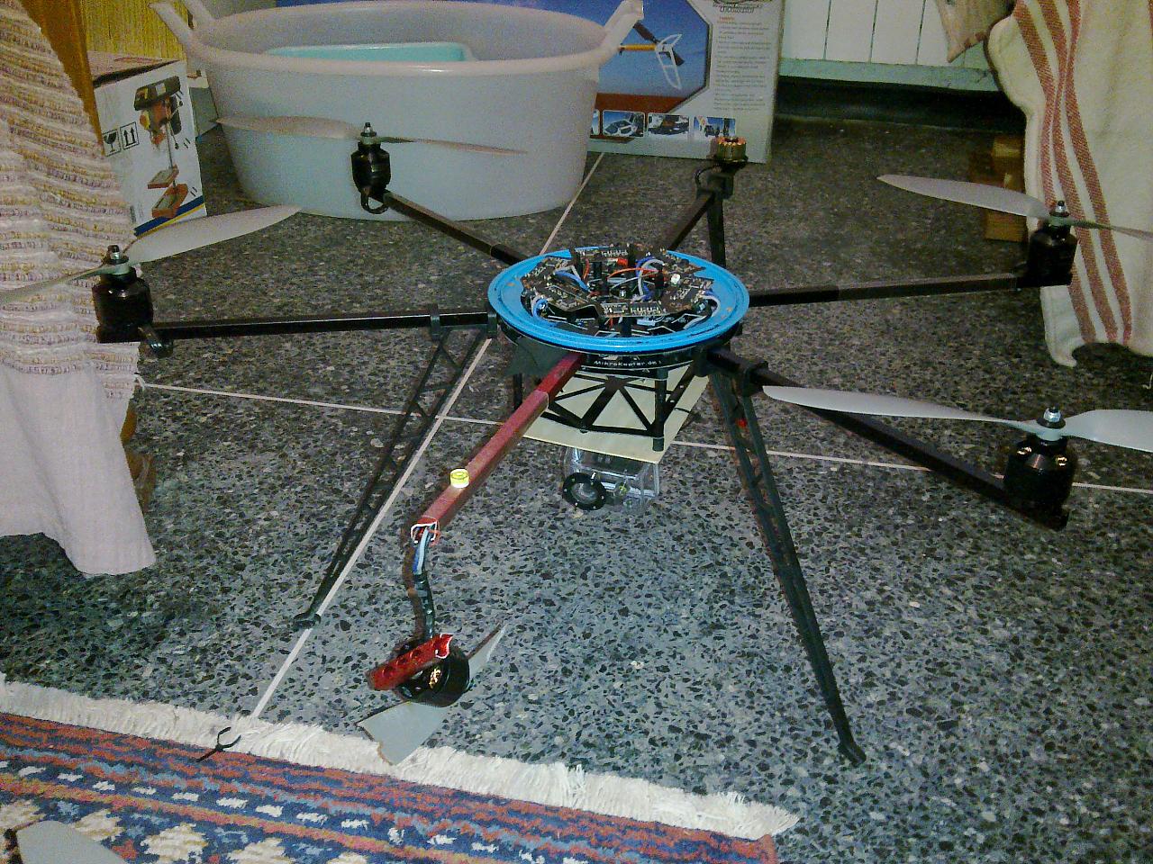

            • MK ritrovato
              Ciao l'mk è stato ritrovato ieri da un signore che me o ha riconsegnato oggi!!!!!!!!!!!!!!! che fortuna.
              Danni relativi 2 motori partiti 4 sembrano funzionare un braccio spezzato ma il resto sembra in ordine, lipo credo da buttare xchè hanno fynzionato x 1 ora circa sino alla morte.
              Dalle analisi post ritrovamento devo dire che non è mai andato in failsafe ma il drone sembrava letteralmente impazzito picchiate riprese assetto salite di quota e menomale che una pianta lo ha fermato e poi fatto preciptare a mo di giavellotto a terra altrimenti chissà dove poteva finire.
              Ora però come fidarsi di questa elettronica????????? Farò le dovute analisi ed ispezioni per verificare se uqlacosa sia fuori posto ma ha sempre lavorato bene sia qua sull'hexa che sul quadri dove era installato prima, vedremo sicuramente nel pilotaggio manuale non ha problemi in quello semiautomatico saranno necessari mooolte prove accurate.
              Cmq dai alla fine meglio del previsto.....gli avevo già fatto il funerale
              Ciao atutti e grazie della solidarietà
              P.S. airdemon porti bene!!!!!ahahahah
              Matteo
              • Originariamente inviato da foresta72 Visualizza il messaggio

                        • Ecco carico il video dell'Hexa impazzito.
                          Il video contiene il momento da quando ha cominciato a dare error 12 e se ne è andato via per la sua strada, alla fine c'è ilpezzo di quando il signore lo ha ritrovato e quando lo solleva da terra le eliche girano veloci per prendere quota e si sente il gps bippare ma di failsafe io non ho sentito nulla. Comunque morale della favola ha fatto circa 600 metri di percorso ad arco prima di impattare su una pianta mentre stava riprendendo quota.
                          Diciamo che nei giorni scorsi avevo notato che la navicontrol dava errore se utilizzavo l'epi osd, allora siccome gli errori erano cominciati da quando avevo caricato il firmware 084 per jety di martin ho rimesso lo 084 originale e tutto era perfetto. Ieri lo accendo e impiega più del solito a fare il fix dei satelliti ma siccome avevo caricato il firmware e calibrato tutto pensavo che ci fossero pochi satelliti; fatto l fix vedo che ne aveva almeno 5 (forse che nelle impostazioni di mktools era rimasta la voce minimo 6?????) e parto.Raggiungo la quota di circa 100 metri per fare riprese panoramichema quando vedo comparire error 12 inizio a scendere, a circa 60 metri l'mk inizia a sbacchettare e allora inserisco anche il carefree siccome non si capiva più quale era il muso e quale la coda.
                          A questo punto l'irreparabile, niente più autorità sui comandi e l'mk vola via da solo
                          Matteo
                          • seconda parte e video
                            Da quando è partito ho provato a inserire rth ma niente ho provato a togliere gas ma niente ho provato a spegnere la radio per farlo entrare in failsafe (impostato su rth testato pochi giorni prima) ma niente ora guardaten il video e se a voi viene qualche idea a me magari è sfuggito qualche particolare!!!!....buona visione
                            Matteo
                            • Sono molto contento per te foresta, ed hai avuto doppiamente fortuna, dato che i danni sono molto marginali!
                              Ovviamente i prossimi test dovrai eseguirli facendo prove uno step alla volta, qualche volo con solo la FC e se tutto va bene aggiungi la navi e ne fai altri, successivamente bussola e gps e ritesti (e preghi)... una cosa alla volta.
                              Inspiegabile a 0:22 il calo dei motori ed il cambio d'assetto e direzione.
                              Sembra come che qualche comando lo prendesse, difficile a dirsi.
                              Domanda: la microsd sulla navi non salva i dati di volo complessivi, intendo non solo il tracciato ma la telemetria completa, magari da li qualcosa si potrebbe capire.
                              Io ho su una 2 Gb in FAT (vuole formattata così mi pare) ma non ci ho mai messo le mani, non so neanche come rilevarli i dati, se è obbligatorio estrarre la microsd oppure attaccandosi da qualche parte se è possibile scaricare tutto sul pc.
                                Probabilmente e' davvero il giroscopio sullo yaw, collegalo all' mktools e controlla i valori.
                                Le vibrazioni causate dai motori potrebbero aver contribuito a dissaldare qualcosa magari proprio il giro dello yaw, controlla bene.
                                Controlla anche ai BL_CTRL perche hanno preso un bello shock con le eliche bloccate.
                                Certo che e' molto pericoloso quando si sente avvicinarsi chi lo ha trovato che probabilmente era molto vicino e lo ha visto cadere, e le eliche si mettono a girare al massimo. Con quelle eliche e' capace che un dito parta, fortuna che non e' successo niente.
