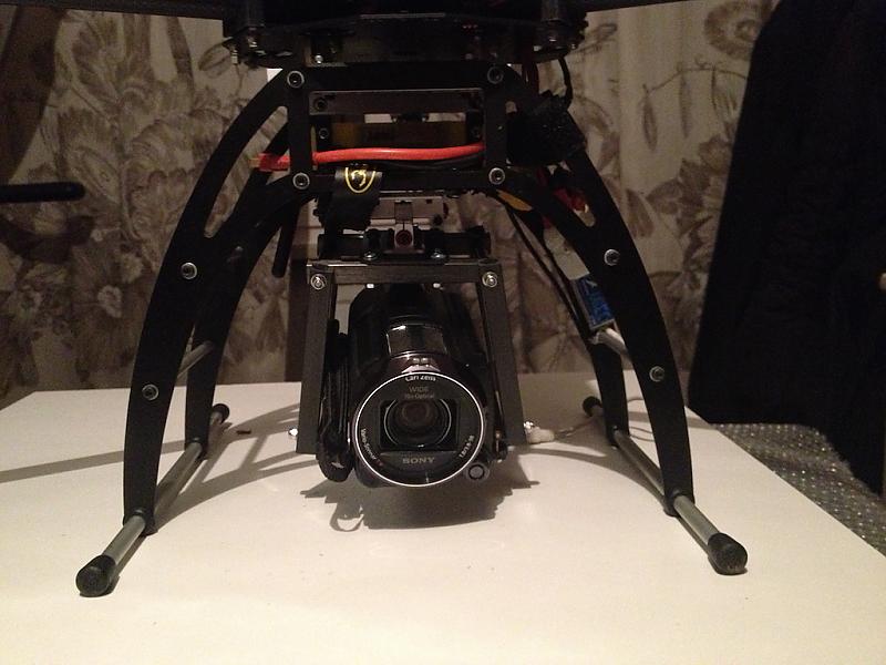

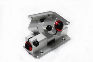

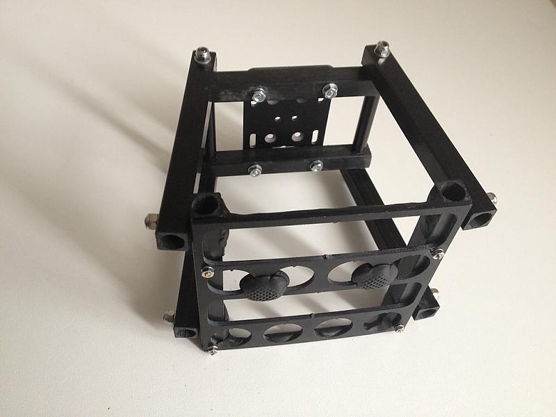

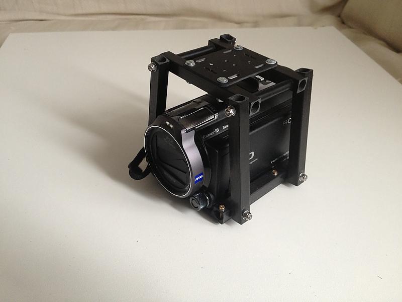

  • Scusa Maxcivi mi spieghi come fai stare sulla Gimbal Newtoniana quel tipo di camera dato che fa fatica a starci su la GOPRO?
    Ammesso che si tratti della NEWTONIA piccola che trovi in CINA o ne hai un altro modello che puoi mostrare?
    • Originariamente inviato da GIOVA63 Visualizza il messaggio
      La Gimbal è quella di Infinity-Hobby, ho costruito un piccolo castello in carbonio in cui alloggia la camera cx730, i risultati sono molto positivi in quanto un po' funziona già la Gimbal in più la videocamera ha lo steadyshot che è fantastico, nei filmati si può (quasi) fare a meno della stabilizzazione software. L'unico neo: il prezzo della CX730 che ho pagato 799 euro. Da usare per le "grandi occasioni", altrimenti rimonti la Gopro rimettendo il supporto angolato che forniscono.
