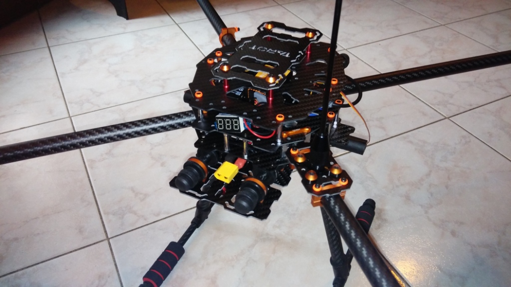

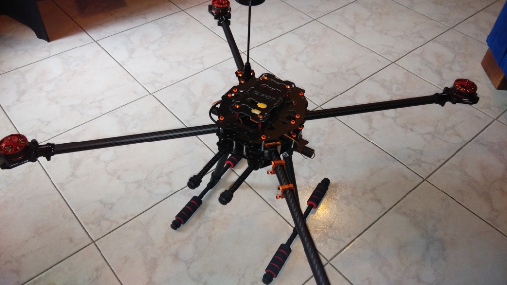

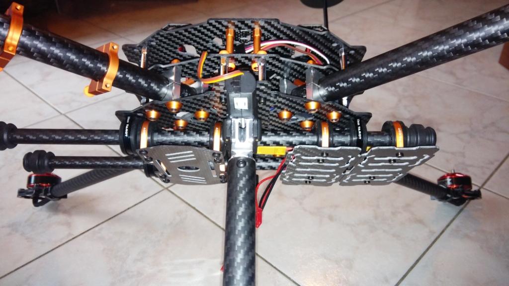

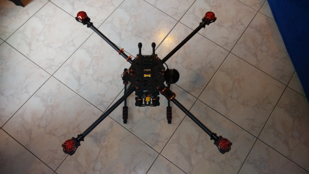

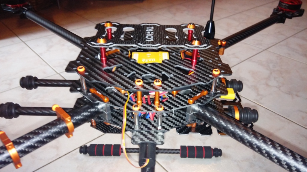

Originariamente inviato da gogiamma Visualizza il messaggioAllego foto dell'avanzamento lavori:credo la metterò anch'io..
come mai tutti quei porta batterie in basso?
Originariamente inviato da genio88 Visualizza il messaggioLa terza piastra centrale è un qualcosa che attira molto anche mecredo la metterò anch'io..
....dove si può acquistare questa piastra centrale (qualche venditore italiano), avete il link?
grazie..............
Originariamente inviato da anatol Visualizza il messaggio....dove si può acquistare questa piastra centrale (qualche venditore italiano), avete il link?
grazie
oppure
Tarot Piastra centrale in carbonio Iron Man 650 | Jonathan.it vendita modellismo dinamico e droni online - spedizioni in 24 ore
