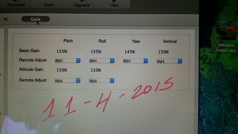

allego anche foto dei parametri gain del naza... forse il problema è li?..............

i basic per me sono un po bassi, ma se non dai di yaw sembra stabile....ma occorre smanettarlo come avevo spiegato in qualche post addietro per vedere la reazione.

..grazie Blade,
si il quadri è abbastanza stabile se non dò il comando YAW, si scompone solo durante quella manovra. Nelle prossime prove se riesco porto con me il computer ed aumento a step di 5 i valori del basic e vedo immediatamente se cambia qualcosa.
